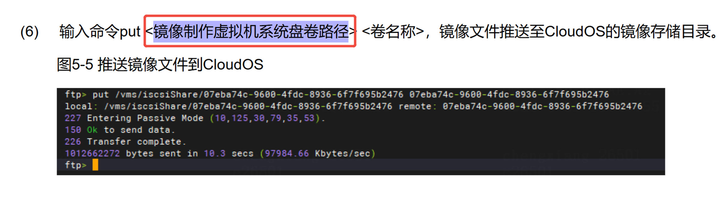

H3C CloudOS 5.0 云操作系统 镜像制作指导(适用于CAS虚拟化平台),请教一下这个卷路径在哪里可以查,
粉丝:2人 关注:1人
就是cas上镜像虚拟机的磁盘存储路径
是的
俺也一样 发表时间:2025-06-01 更多>>
就是在虚拟机那里点击修改,然后点到磁盘那里有个源路径 是那个嘛?
虚心请教努力学习 发表时间:2025-06-01
是的
