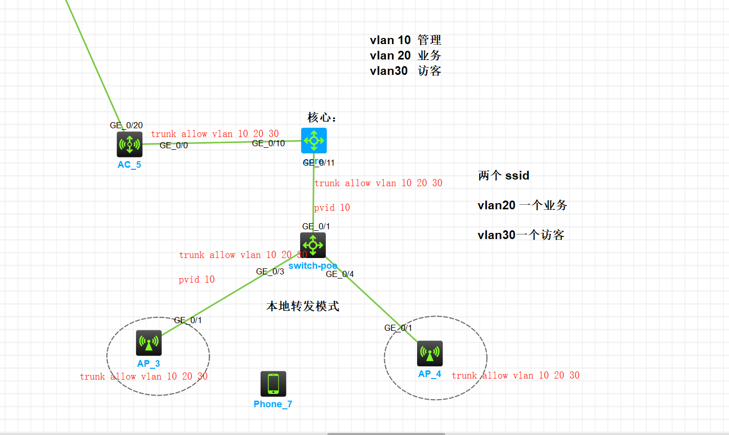

拓扑如上,需实现两个ssid 的网段隔离,模拟环境发现无线终端连接ssid获取dhcp失败.

问题:不知为何 无线移动终端 连接wifi获取不到ip地址,是否配置有问题。 1,vlan透传部分,2.,ac配置部分。

可以在AP上配置一个vlan 20 30的虚接口让他自动获取看下是否正常,如果不正常可以手工配置VLAN20 30的地址ping测试看下
谢谢老师
zhiliao_xCJ2Bf 发表时间:2025-06-02 更多>>
谢谢老师
Cookie 七段
粉丝:7人 关注:3人
配置看着没问题,可能是模拟器的问题,找个真机配置看下
