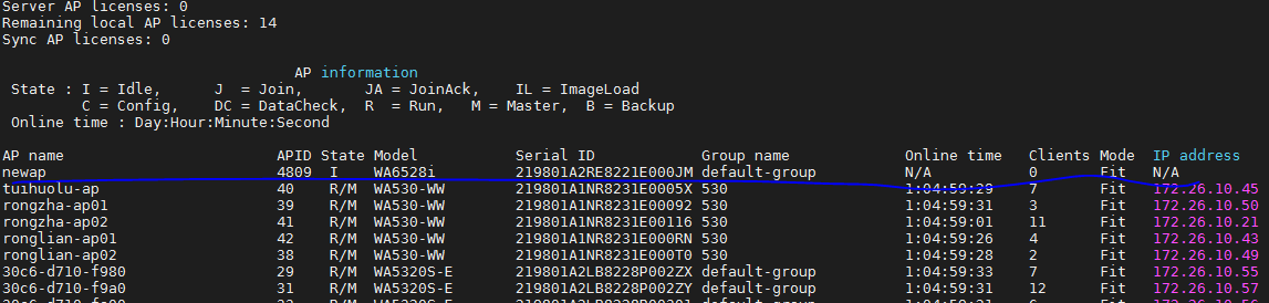

ap和ac是互通的,但是在ac看的ap始终无法上线

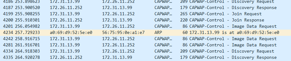

此ap通过三层注册,与ac网络可达,集中转发,我抓了个包,ap的发现和加入都有回应,但是image data request没有回应,不知道是不是跟这个有关

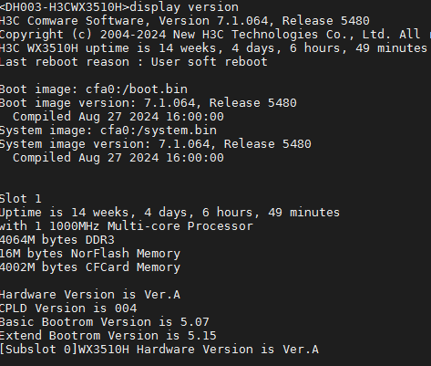

ac信息

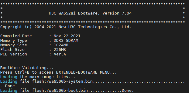

ap信息

这个方式只是应急用的,厂家是强制建议开启的,刚看了,版本说明书,你这个型号的AP在对应的AC版本中是没有打包的,看下你目前AP是什么版本的,在官网上将该版本传至AC的flash://apimage中即可,最后打开版本校验功能,踢AP下线,看是否能再次正常上线

大佬你还在吗,我ac上传的版本和ap手动更新的版本一致了,但还是上不了线
