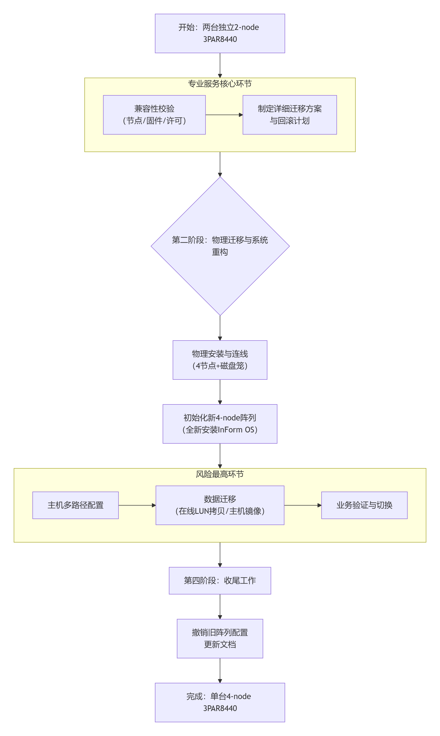

核心结论:强烈不建议自行操作。将两台独立的2-node 3PAR 8440存储系统“合并”成一台4-node系统,并非简单的硬件连接,而是一项涉及硬件重组、数据迁移、配置重建和许可变更的复杂专业操作,存在极高风险,必须由HPE原厂或认证资深工程师执行。
以下是您需要了解的完整情况、必要操作和关键风险:
一、 操作的本质:这不是“合并”,而是“迁移与重构”
从存储系统的逻辑上看,两台独立的3PAR 8440(我们称为阵列A和阵列B)是无法直接“拼接”的。每台阵列都有自己独立的存储操作系统、管理IP、序列号、许可证和数据结构。
因此,标准且安全的做法是:
  1. 准备一台新的4-node 3PAR 8440机箱(或利用其中一台的机箱作为目标)。
  2. 将两台2-node设备中的所有节点、磁盘笼、磁盘,物理迁移到这台4-node机箱中。
  3. 将原阵列A和阵列B上的数据、配置、主机映射等,逻辑迁移到新组成的4-node系统上。
这个过程更接近于 “数据迁移+硬件整合”。
二、 所需操作概览(必须由专业工程师完成)
以下流程展示了从评估到上线的主要阶段,其中数据迁移与业务切换是风险最高、技术最复杂的核心环节:
第一阶段:专业评估与规划(最关键)
  1. 兼容性校验:
    • 节点型号:确保所有4个节点(来自两台设备)的型号完全相同(例如,都是相同的CPU、内存规格)。
    • 固件版本:所有节点的InForm OS微码版本必须一致。通常需要先升级到相同的目标版本。
    • 许可证:检查现有许可证是否支持4-node配置。2-node的许可证可能不适用于4-node,需要向HPE申请升级或更换许可。
    • 磁盘与磁盘笼:确认所有磁盘和磁盘笼的型号兼容,并规划好在4-node机箱中的槽位布局。
  2. 制定详细迁移方案:
    • 数据迁移方式:通常采用在线LUN拷贝(如tunev命令)或利用主机层多路径软件(如Linux DM-MPIO, VMware PSA)进行镜像和切换。需要精确计算迁移时间和业务影响。
    • 回滚计划:必须准备完整的、可验证的回滚方案,以防迁移失败。
第二阶段:物理迁移与系统重构
  1. 物理安装:将4个节点和所有磁盘笼安装到目标机箱中,并按照4-node配置要求连接所有InfiniBand后端线缆、管理网线、主机FC/iSCSI线缆等。
  2. 系统初始化:将这台物理上的4-node设备作为一台全新的存储阵列进行初始化安装。这会清空所有节点上的原有配置。
第三阶段:数据迁移与业务切换(风险最高)
  1. 在新阵列上重建配置:创建CPG、VV Sets,配置主机定义等。
  2. 执行数据迁移:
    • 将旧阵列A和阵列B上的LUN,通过SAN网络逐一拷贝到新阵列的对应LUN上。
    • 此过程需保证业务在线,并密切监控性能。
  3. 主机路径切换:
    • 在主机操作系统层面,将多路径软件指向新阵列的LUN。
    • 此步骤通常需要在业务窗口内进行,涉及扫描新设备、切换路径、验证I/O等操作,可能导致短暂中断。
第四阶段:收尾
  1. 验证所有业务在新阵列上运行稳定。
  2. 停用并撤销旧阵列的配置。
  3. 更新所有相关文档。
三、 自行操作的风险与不可行性
  1. 数据丢失风险:任何错误的物理连接或配置命令都可能导致磁盘数据不可逆损坏。
  2. 业务长时间中断:缺乏经验会导致迁移过程漫长且充满不确定性,远超计划停机窗口。
  3. 硬件兼容性与性能问题:不规范的硬件组合可能导致系统无法启动或性能异常。
  4. 厂商支持失效:非官方操作会使整个系统的保修和支持服务立即失效。一旦出现问题,HPE将无法提供技术支持。
  5. 许可证合规风险:自行组装可能违反软件许可协议。
给您的最终建议
  1. 立即联系HPE售前或技术支持:这是唯一正确的第一步。向他们正式提出“3PAR 8440 2-node to 4-node Consolidation/Migration”服务需求。
  2. 申请专业服务:HPE提供名为 “存储数据迁移服务”​ 的专业服务包。工程师会携带专用工具和检查清单,负责从评估、实施到交付的全过程。
  3. 进行成本评估:专业服务会产生费用,同时可能需要购买4-node的许可证升级。请将此项费用与购买一台新4-node阵列或维持现状的成本进行比较,做出商业决策。
总而言之,从技术、风险和可行性角度,自行操作是绝对不可取的。​ 请务必通过官方渠道获取专业服务,以确保您宝贵的数据安全和业务连续性。
