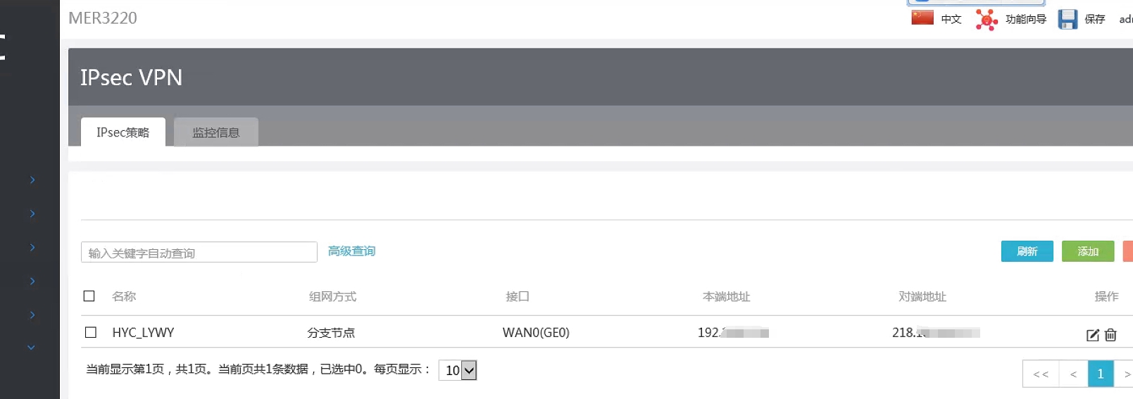

如图,MER3220配置了IPSEC客户端后,发现没有“启用”菜单。等了很久,甚至重启了。中心节点都收不到它的连接信息。即这个客户端没有发起连接。查了其他H3C版本的IPSEC VPN,有个“启用”。请问,这MER3220的IPSEC VPN,如何启用?
MER3220配置了IPSEC客户端后  如何启用,或触发链接服务端?
确保两边算法一致,然后看看是不是流量触发。
在“触发模式”配置项处,选择IPsec协议交互使用的触发模式,包括流量触发和长连模式。流量触发表示只有存在符合要求的流量时才会触发建立IPSec隧道;长连模式表示只要配置条件满足就会建立IPSec隧道。
