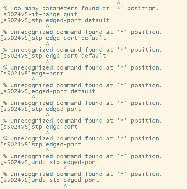

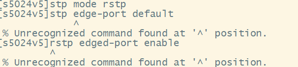

stp edge-port default  stp edged-port default  stp edged-port  stp edge-port  在系统视图 接口试图 都试了 都不行 是不是这个机器不支持次命令/?

开启边缘端口的话,接口下 stp edge-port,V5设备是接口下stp edged-port enable

你需要在PC接入的交换机侧开启,具体是在连接PC的接口下开启,不是全局。全局没有这个命令
int g1/0/1
    stp edged-port
moxida 知了小白
这些都试了,是不是我自己版本刷错了,不带poe供电的我刷的p06
