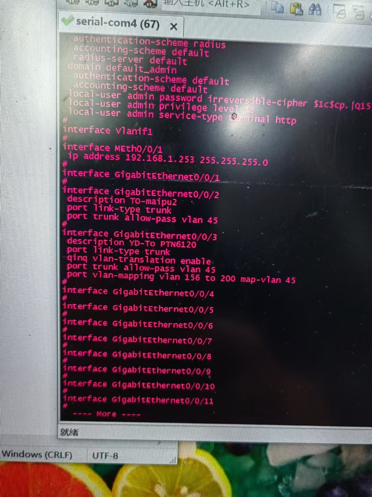

类似于照片中命令行,将多个vlan转换程vlan45与客户核心交换机进行传输

支持的
https://www.h3c.com/cn/d_202212/1738610_30005_0.htm#_Toc120664025
1.11  VLAN映射典型配置举例
1.11.1  1:1和N:1 VLAN映射配置举例
1. 组网需求
·     在某小区,服务提供商为每个家庭都提供了PC、VoD和VoIP这三种数据服务,每个家庭都通过各自的家庭网关接入楼道交换机,并通过DHCP方式自动获取IP地址。
·     服务提供商希望实现以下网络规划:在家庭网关上,分别将PC、VoD和VoIP业务依次划分到VLAN 1~3;在楼道交换机上,为了隔离不同家庭的同类业务,将每个家庭的每种业务都划分到不同的VLAN;而在园区交换机上,为了节省VLAN资源,将所有家庭的同类业务都划分到相同的VLAN,即分别将PC、VoD和VoIP业务依次划分到VLAN 501~503。
2. 组网图
图1-9 1:1和N:1 VLAN映射配置组网图
3. 配置步骤
(1)     配置Switch A
# 配置下行端口GigabitEthernet1/0/1和GigabitEthernet1/0/2为Trunk端口且允许原始VLAN及转换后VLAN通过,同时在端口上配置1:1 VLAN映射。
<SwitchA> system-view
[SwitchA] vlan 2 to 3
[SwitchA] vlan 101 to 102
[SwitchA] vlan 201 to 202
[SwitchA] vlan 301 to 302
[SwitchA] interface gigabitethernet 1/0/1
[SwitchA-GigabitEthernet1/0/1] port link-type trunk
[SwitchA-GigabitEthernet1/0/1] port trunk permit vlan 1 2 3 101 201 301
[SwitchA-GigabitEthernet1/0/1] vlan mapping 1 translated-vlan 101
[SwitchA-GigabitEthernet1/0/1] vlan mapping 2 translated-vlan 201
[SwitchA-GigabitEthernet1/0/1] vlan mapping 3 translated-vlan 301
[SwitchA-GigabitEthernet1/0/1] quit
[SwitchA] interface gigabitethernet 1/0/2
[SwitchA-GigabitEthernet1/0/2] port link-type trunk
[SwitchA-GigabitEthernet1/0/2] port trunk permit vlan 1 2 3 102 202 302
[SwitchA-GigabitEthernet1/0/2] vlan mapping 1 translated-vlan 102
[SwitchA-GigabitEthernet1/0/2] vlan mapping 2 translated-vlan 202
[SwitchA-GigabitEthernet1/0/2] vlan mapping 3 translated-vlan 302
[SwitchA-GigabitEthernet1/0/2] quit
# 配置上行端口GigabitEthernet1/0/3为Trunk端口,且允许转换后VLAN通过。
[SwitchA] interface gigabitethernet 1/0/3
[SwitchA-GigabitEthernet1/0/3] port link-type trunk
[SwitchA-GigabitEthernet1/0/3] port trunk permit vlan 101 201 301 102 202 302
[SwitchA-GigabitEthernet1/0/3] quit
(2)     配置Switch B
Switch B的配置与Switch A相似,配置过程略。
(3)     配置Switch C
# 使能DHCP Snooping功能。
<SwitchC> system-view
[SwitchC] dhcp snooping enable
# 创建原始VLAN和转换后VLAN,并在这些VLAN上分别使能ARP Detection功能。
[SwitchC] vlan 101
[SwitchC-vlan101] arp detection enable
[SwitchC-vlan101] vlan 201
[SwitchC-vlan201] arp detection enable
[SwitchC-vlan201] vlan 301
[SwitchC-vlan301] arp detection enable
[SwitchC-vlan301] vlan 102
[SwitchC-vlan102] arp detection enable
[SwitchC-vlan102] vlan 202
[SwitchC-vlan202] arp detection enable
[SwitchC-vlan202] vlan 302
[SwitchC-vlan302] arp detection enable
[SwitchC-vlan302] vlan 103
[SwitchC-vlan103] arp detection enable
[SwitchC-vlan103] vlan 203
[SwitchC-vlan203] arp detection enable
[SwitchC-vlan203] vlan 303
[SwitchC-vlan303] arp detection enable
[SwitchC-vlan303] vlan 104
[SwitchC-vlan104] arp detection enable
[SwitchC-vlan104] vlan 204
[SwitchC-vlan204] arp detection enable
[SwitchC-vlan204] vlan 304
[SwitchC-vlan304] arp detection enable
[SwitchC-vlan304] vlan 501
[SwitchC-vlan501] arp detection enable
[SwitchC-vlan501] vlan 502
[SwitchC-vlan502] arp detection enable
[SwitchC-vlan502] vlan 503
[SwitchC-vlan503] arp detection enable
[SwitchC-vlan503] quit
# 配置下行端口GigabitEthernet1/0/1和GigabitEthernet1/0/2为Trunk端口且允许原始VLAN及转换后VLAN通过,同时在端口上配置N:1 VLAN映射,并启用DHCP Snooping表项记录功能。
[SwitchC] interface gigabitethernet 1/0/1
[SwitchC-GigabitEthernet1/0/1] port link-type trunk
[SwitchC-GigabitEthernet1/0/1] port trunk permit vlan 101 102 201 202 301 302 501 to 503
[SwitchC-GigabitEthernet1/0/1] vlan mapping uni range 101 to 102 translated-vlan 501
[SwitchC-GigabitEthernet1/0/1] vlan mapping uni range 201 to 202 translated-vlan 502
[SwitchC-GigabitEthernet1/0/1] vlan mapping uni range 301 to 302 translated-vlan 503
[SwitchC-GigabitEthernet1/0/1] dhcp snooping binding record
[SwitchC-GigabitEthernet1/0/1] quit
[SwitchC] interface gigabitethernet 1/0/2
[SwitchC-GigabitEthernet1/0/2] port link-type trunk
[SwitchC-GigabitEthernet1/0/2] port trunk permit vlan 103 104 203 204 303 304 501 to 503
[SwitchC-GigabitEthernet1/0/2] vlan mapping uni range 103 to 104 translated-vlan 501
[SwitchC-GigabitEthernet1/0/2] vlan mapping uni range 203 to 204 translated-vlan 502
[SwitchC-GigabitEthernet1/0/2] vlan mapping uni range 303 to 304 translated-vlan 503
[SwitchC-GigabitEthernet1/0/2] dhcp snooping binding record
[SwitchC-GigabitEthernet1/0/2] quit
# 配置端口GigabitEthernet1/0/3为Trunk端口且允许转换后VLAN通过,并配置该端口为DHCP Snooping信任端口和ARP信任端口。
[SwitchC-GigabitEthernet1/0/3] port link-type trunk
[SwitchC-GigabitEthernet1/0/3] port trunk permit vlan 501 to 503
[SwitchC-GigabitEthernet1/0/3] dhcp snooping trust
[SwitchC-GigabitEthernet1/0/3] arp detection trust
[SwitchC-GigabitEthernet1/0/3] quit
(4)     配置Switch D
# 配置端口GigabitEthernet1/0/1为Trunk端口且允许转换后VLAN通过。
<SwitchD> system-view
[SwitchD] vlan 501 to 503
[SwitchD] interface gigabitethernet 1/0/1
[SwitchD-GigabitEthernet1/0/1] port link-type trunk
[SwitchD-GigabitEthernet1/0/1] port trunk permit vlan 501 to 503
[SwitchD-GigabitEthernet1/0/1] quit
4. 验证配置
(1)     查看Switch A上的VLAN映射配置信息
[SwitchA] display vlan mapping
Interface GigabitEthernet1/0/1:
  Outer VLAN    Inner VLAN    Translated Outer VLAN    Translated Inner VLAN
  1             N/A           101                      N/A
  2             N/A           201                      N/A
  3             N/A           301                      N/A
Interface GigabitEthernet1/0/2:
  1             N/A           102                      N/A
  2             N/A           202                      N/A
  3             N/A           302                      N/A
(2)     查看Switch B上的VLAN映射配置信息
Switch B上的VLAN映射配置信息与Switch A相似,显示信息略。
(3)     查看Switch C上的VLAN映射配置信息
[SwitchC] display vlan mapping
  101-102       N/A           501                      N/A
  201-202       N/A           502                      N/A
  301-302       N/A           503                      N/A
  103-104       N/A           501                      N/A
  203-204       N/A           502                      N/A
  303-304       N/A           503                      N/A
以上信息表明,Switch A和Switch B上的1:1 VLAN映射,以及Switch C上的N:1 VLAN映射配置成功。
支持
