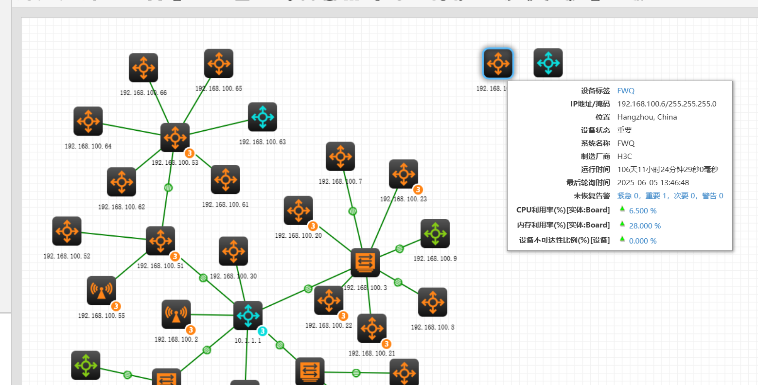

IMC添加交换机成功为何无法自动识别拓扑 LLDP全局也开了,下联的1台也没识别

中间是否还有其他设备未纳管的?一般这种情况就是中间还有其他设备,如果没有的话可以再同步下相邻的两台设备
回复Wayne458:
同步下,然后DMZ防火墙能纳管的话也纳管了
壹号 发表时间:2025-06-05 更多>>
右上角两台设备是直连 ,100.6和10.1.1.1之间有台透明的DMZ防火墙
Wayne458 发表时间:2025-06-05
回复Wayne458:
壹号 发表时间:2025-06-05
