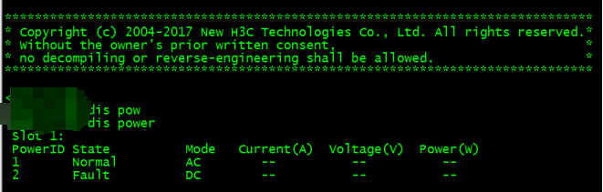

我在查询电源状态的时候,出现了  PowerID2的State出现了Fault 模式是DC ,请问这是什么造成的呢?

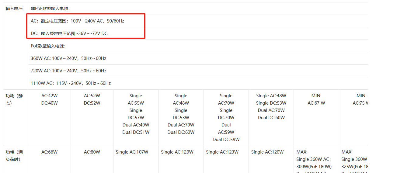

电源不适配
https://www.h3c.com/cn/Products_And_Solution/InterConnect/Products/Switches/Products/Park_Switches/Aggregation_Switch/S5500/S5560-EI/
查一下看这个设备是否可以用直流和交流混用

回复RRR:
检查一下是不是电压不在额定范围内

粉丝:37人 关注:1人
如果没有加装冗余的直流电源,那么显示的一定是fault,这是正常现象不用担心。
如果配备了直流电源但显示fault,可能电源故障或者有哪里没接好。
