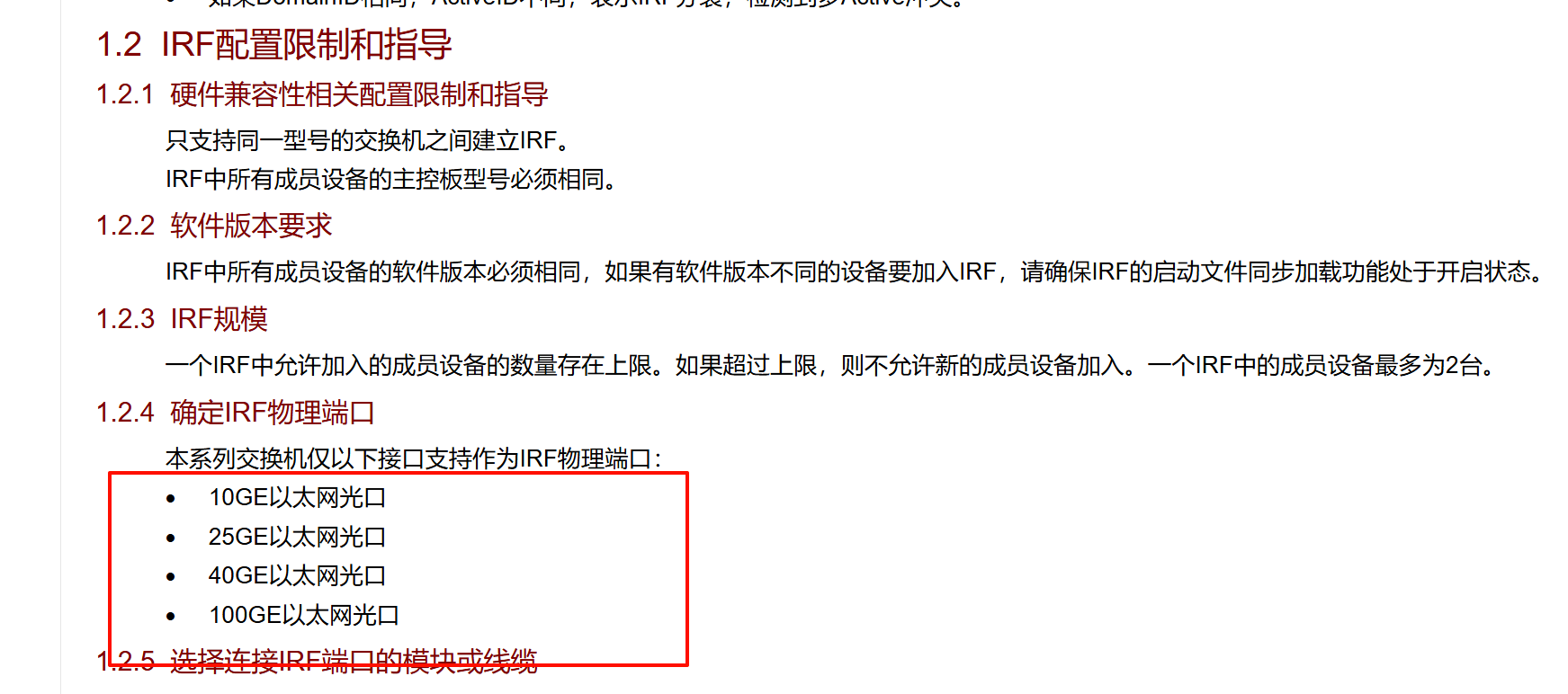

两台7006X交换机堆叠只能选择万兆口嘛?
2025-06-09提问
  • 0收藏,2191浏览
粉丝:0人 关注:4人
是的,只能用万兆堆叠
粉丝:4人 关注:3人
疑处即解处,
汝问即汝答。
粉丝:2人 关注:0人
一般是这样判断:
盒式交换机:1、电口和光口都是千兆的型号,可以用千兆口堆叠;
                    2、千兆电口加万兆光口的型号,最低要用万兆光口堆叠,包括带25G,40G,100G等。
框式交换机:1、的最低万兆光口堆叠,包括带25G,40G,100G接口等。
