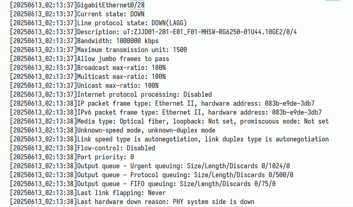

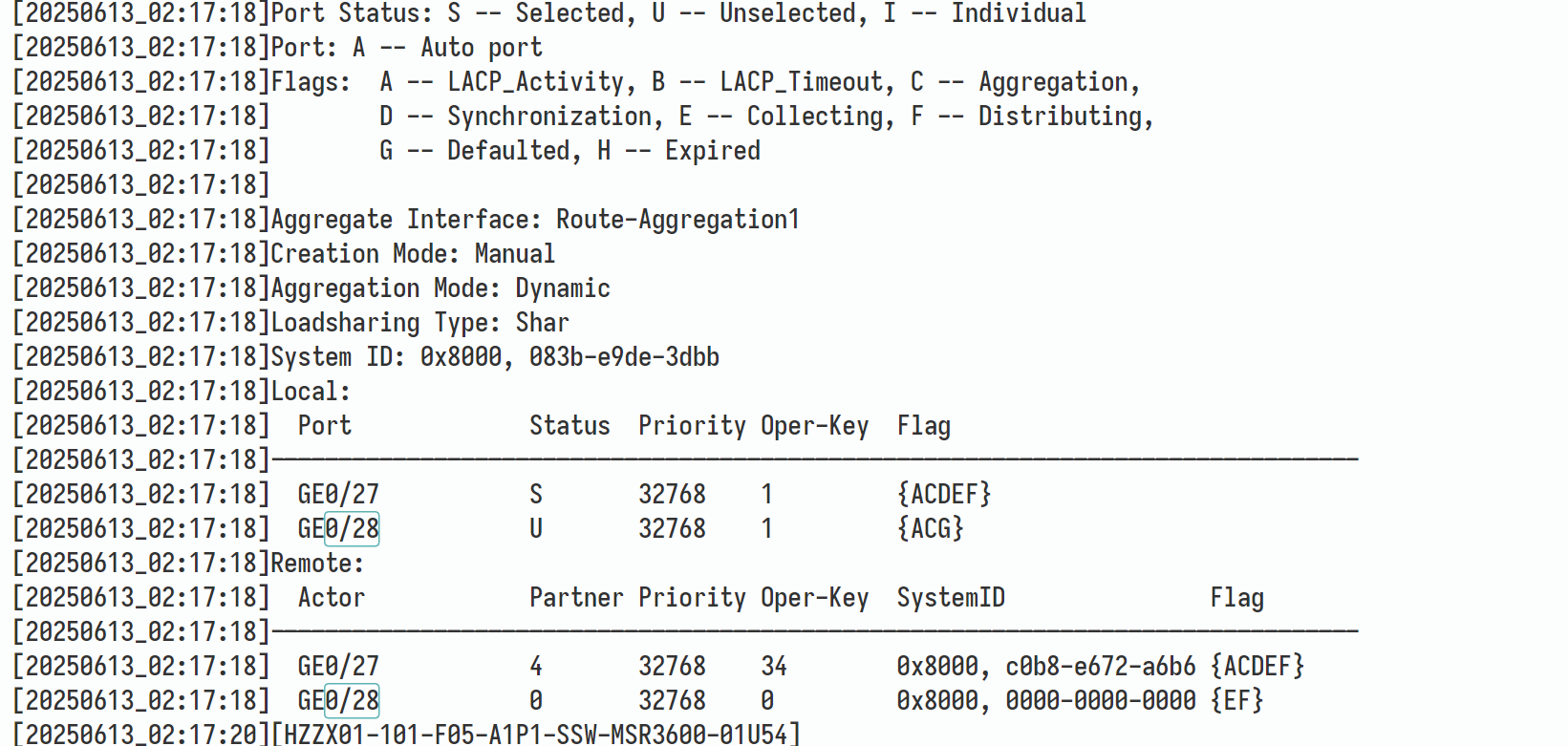

路由器三层对接锐捷设备但是端口被聚合down,对端说已经配置动态,我们如何排查自身问题确保我们设备配置没有问题?

可以display link-agg ver br 截图看一下状态,或者debuggin看一下
zhiliao_v6hOyc 发表时间:2025-06-13
