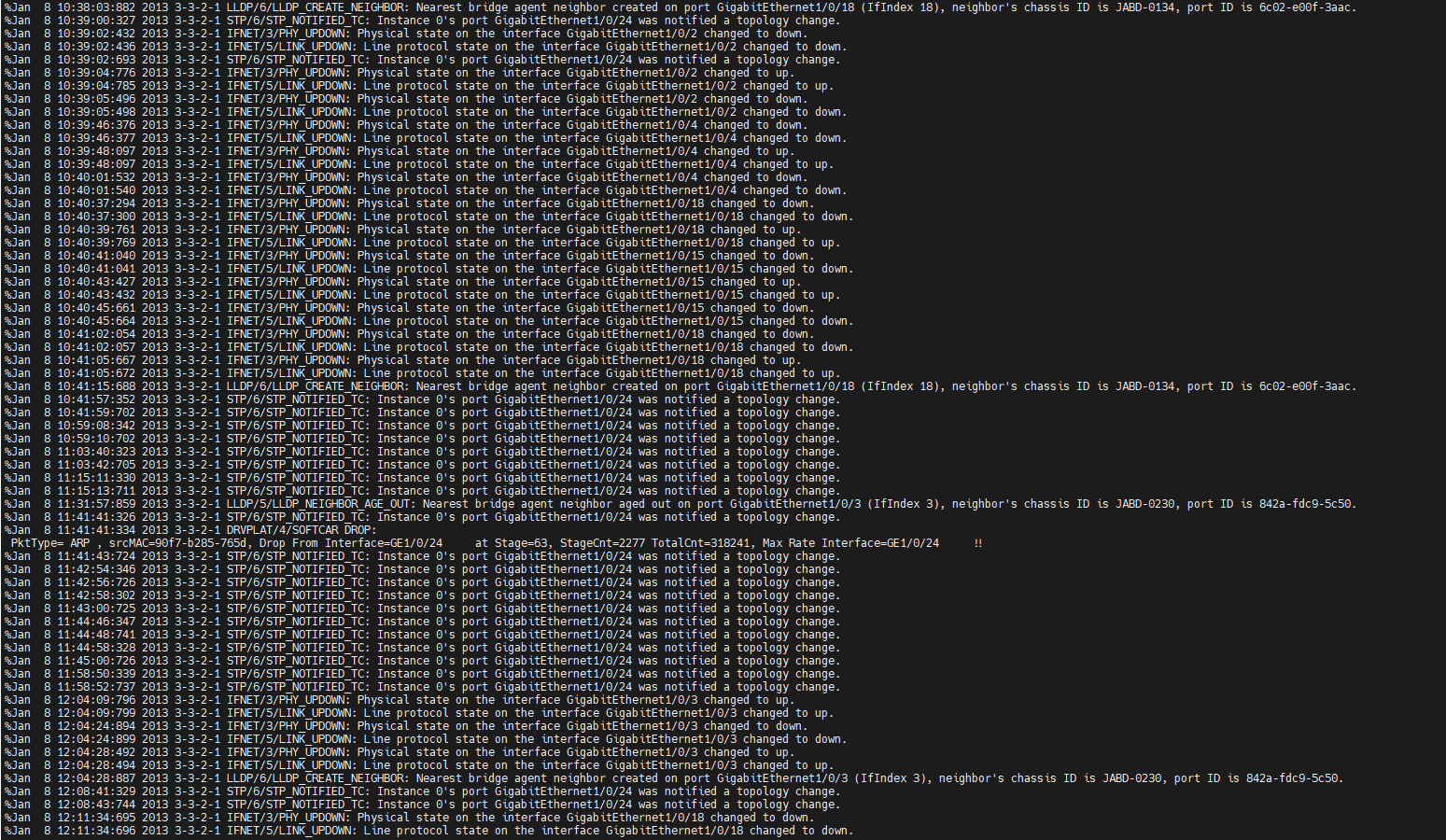

接入交换机从傻瓜交换机跟换完可管理的后,连接中断的接口一直up down,40台接入全部都会这样

对端端口也都是tc报文,所有接入的下连口都是边缘端口
