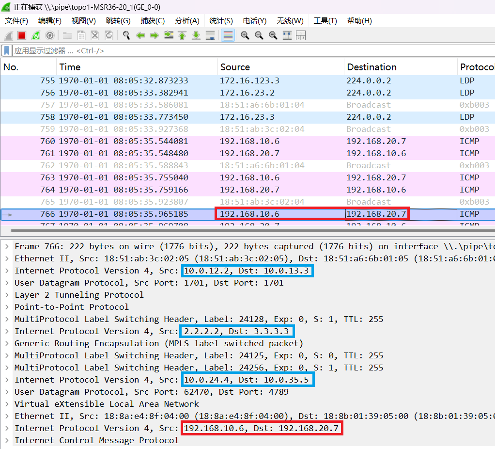

SRv6 TE Policy网络中,在CE侧用ipv4地址进行打流,同时在P设备WAN口进行抓包,为什么wireshark报文列表中显示的源地址和目的地址是ipv4地址?报文展开看IPv6报文是封装在外层,按理说源和目的地址应该显示ipv6地址,是报文封装问题还是wireshark显示规则的问题呢

正常·现象,wireshark显示的就是内层ip。
