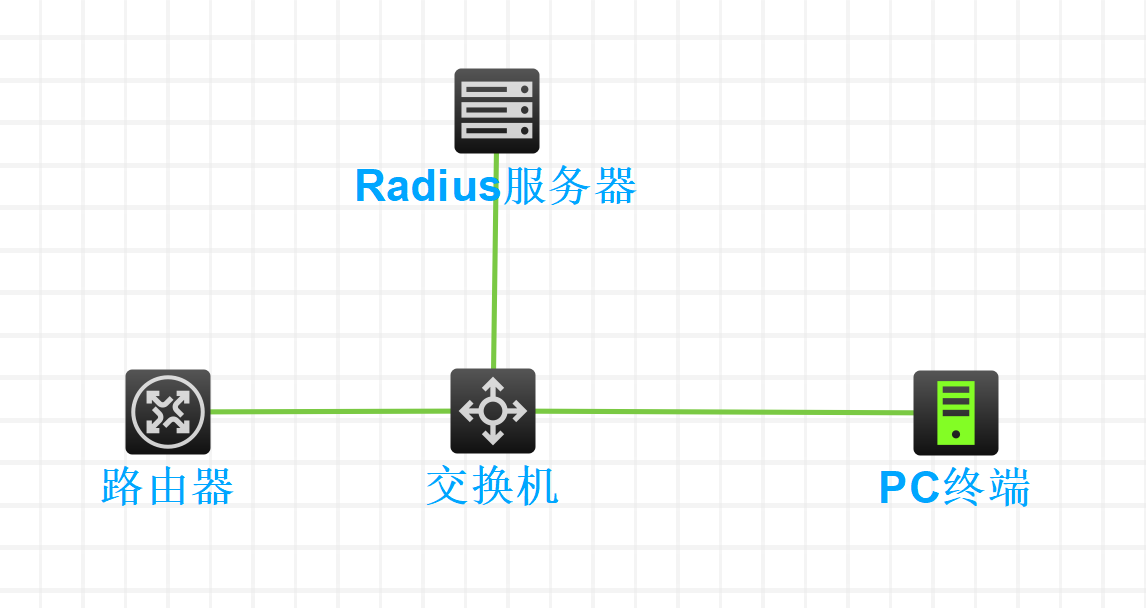

之前的网络拓扑:

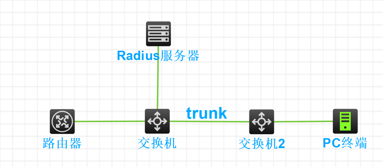

交换机1采用802.1X认证,终端PC认证成功可以访问网络,现在需要增加一台交换机2,请问交换机2不配置radius配置可以实现802.1X认证吗?(即交换机2使用交换机1的radius配置),现在的网络拓扑:

可以啊,他的认证是通过交换机1 连接交换机2的互联口实现认证,类似与交换机2是终端
复制交换机1 的关于802.1X配置到交换机2,然后交换机2的接口下配置也要参照交换机1 配置。交换机1 和交换机2互联口,不要启用802.1x

zhiliao_7xYVcl 发表时间:2025-07-01
zhl188 发表时间:2025-07-03
粉丝:105人 关注:1人
可以
但是建议单独配置
