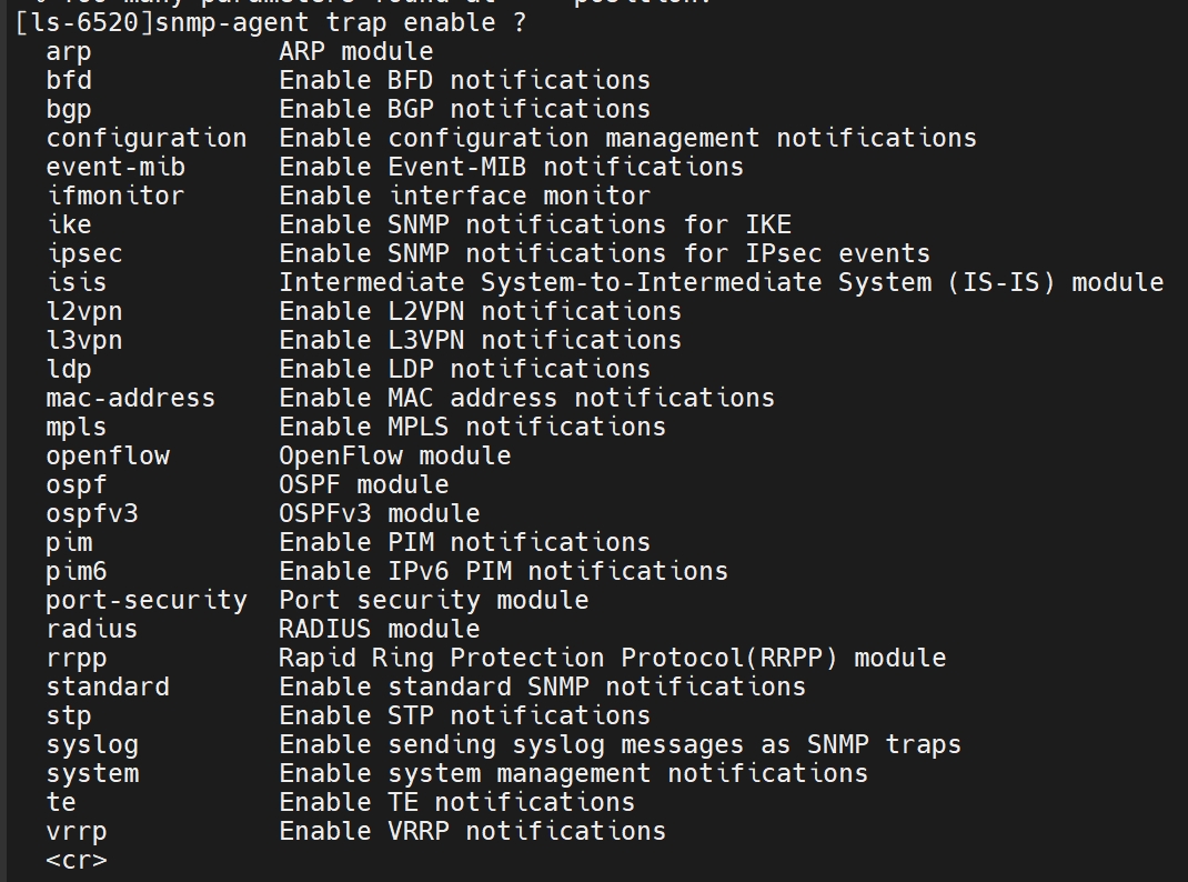

目前已经在logbuffer看到相关的linkdown信息 但是没有发送到服务器

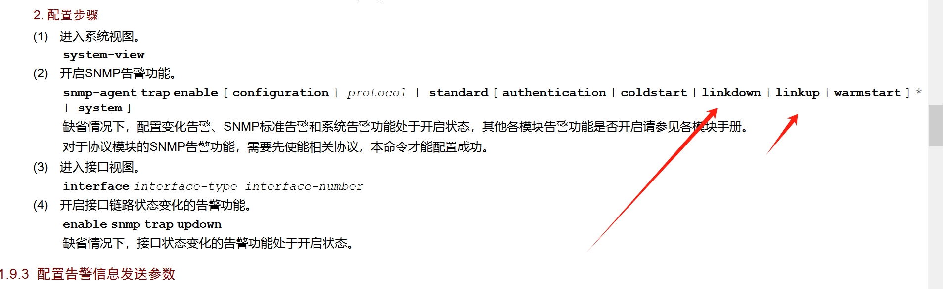

在6520产品文档看到 应该需要配置snmp-agent trap enable linkdown 如下图所示 但是在交换机执行snmp-agent trap enable ?发现并没有linkdown这个拓展 如下图所示

你语法不对,是snmp-agent trap enable standard后面跟linkdown
