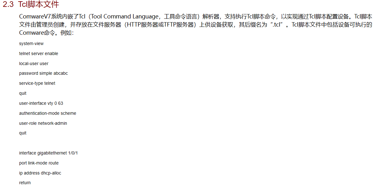

请问交换机如何去加载TCL脚本?
现在我是用自动开局,交换机作为DHCP服务器,指定tftp服务器为我的电脑,boot-filename是一个python脚本。
然后待开局交换机会从我的电脑tftp下载python脚本,根据自己的SN号,再次到tftp服务器去下载对应的tcl脚本。
现在问题是,下载tcl脚本到本地成功了,但是这个tcl脚本该怎么运行呢?

1.1  通过Tcl脚本配置设备
1.1.1  配置限制和指导
在Tcl配置视图下编辑命令时,遵循以下约定:
·     用户需保证输入的Tcl脚本命令可以正确执行。由于执行Tcl脚本命令过程无法中断,如果用户通过Telnet/SSH方式登录设备并执行脚本命令时出现问题,需要关闭当前连接来终止执行过程;如果用户通过Console口方式登录设备并执行脚本命令时出现问题,则必须重启设备。因此建议用户通过Telnet/SSH方式登录设备并进入Tcl视图执行脚本命令。
·     在Tcl中定义的环境变量可以应用到Comware系统的命令。
·     Tcl脚本命令不支持输入“?”键获得在线帮助和Tab键补全功能。
·     已经成功执行的Tcl脚本命令不会记录在历史命令缓冲区中。
·     通过Tcl脚本命令read stdin进行读取操作时,可以通过<Ctrl+D>结束读取。
1.1.2  通过Tcl脚本配置设备
表1-1 通过Tcl脚本配置设备
操作
命令
说明
进入Tcl配置视图
tclsh
该命令在用户视图下执行
执行Tcl脚本
Tcl command
在该视图下,用户可以根据需求执行对应的Tcl脚本
从Tcl配置视图退回到用户视图
tclquit
该命令在Tcl配置视图下执行
说明
在Tcl配置视图下执行quit命令和tclquit命令都可以退出Tcl配置视图,如果在Tcl配置视图下使用了Comware命令进入了子视图,则只能用quit命令退回到上一级视图,不能执行tclquit命令。
1.2  在Tcl配置视图下执行Comware命令
1.2.1  配置限制和指导
在Tcl配置视图下执行Comware命令时,遵循以下约定:
·     当Comware命令配置的字符串被特殊字符""或{}包围时,只有在特殊字符前加上\,该特殊字符才有效。例如,在接口视图下设置描述信息为"a"时,需要执行description \"a\";如果执行description "a",配置结果为description a。
·     Comware系统的命令支持输入“?”键获得在线帮助和Tab键补全功能。关于输入“?”键获得在线帮助和Tab键补全功能的详细描述,请参见“基础配置指导”中的“CLI配置”。
·     cli命令是Tcl脚本命令,不支持输入“?”键获得在线帮助和Tab键补全功能。
·     已经成功执行的Comware系统的命令会记录在历史命令缓冲区中,使用上下光标键可以调用执行过的命令。
·     通过以下三种方式,可以一次执行多条Comware命令:
¡     在同一行连续键入多条Comware系统的命令,命令间用分号隔开,多条命令会一起下发,按照下发顺序执行。例如ospf 100 ; area 0。
¡     在cli命令后连续键入需要执行的多条Comware命令,每条Comware命令之间使用空格加分号进行分隔,在第一条Comware命令的前方和最后一条Comware命令的后方添加英文格式的双引号。例如cli "ospf 100 ; area 0"。
¡     多次输入cli命令和Comware命令的组合,每组之间使用空格加分号分隔。例如cli ospf 100 ; cli area 0。
1.2.2  在Tcl配置视图下执行Comware命令
在Tcl配置视图下执行Comware命令有两种方式:一种是直接在Tcl配置视图下直接输入Comware命令,如果Tcl命令与Comware命令的命令字冲突,则执行Tcl命令;另一种是在Comware命令前添加cli命令关键字,该方式在Tcl命令与Comware命令的命令字冲突时能够优先执行Comware命令。
操作
命令
说明
进入Tcl配置视图
tclsh
直接执行Comware命令
二者必选其一
通过增加cli命令关键字执行Comware命令
cli command
