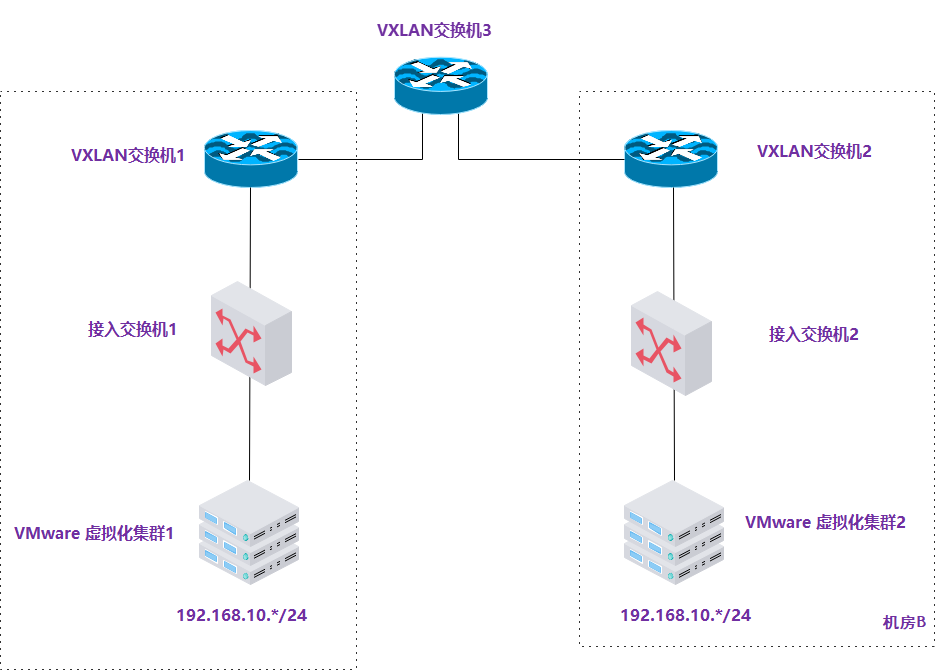

如下图所示:
需要搭建一个VXLAN的网络架构,实现不同机房之间的网络IP处于同一个IP子网段。
请问,如下网络架构图中,需购买的软、硬件产品和相关注意事项的理解是否正确:
1. 是否仅“VXLAN交换机1、 VXLAN交换机2、 VXLAN交换机3”这3个交换机需支持VXLAN协议。
而其他的“接入交换机1、接入交换机2”则无需支持VXLAN协议,但是还是需要至少支持配置VLAN的接入交换机才行。
2. VMware虚拟化集群及服务器,需要关注的仅需要 “服务器网卡支持VXLAN”、“VMware支持配置VXLAN”这2点即可。
如上,是否还需要关注其他软、硬件配置要求。
是否有相应比较准确的技术类的文档作为参考?
粉丝:42人 关注:3人
这个规划还是有些问题 spine-leaf组网的话反而对你图中的“接入交换机”要求比较高
