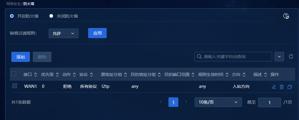

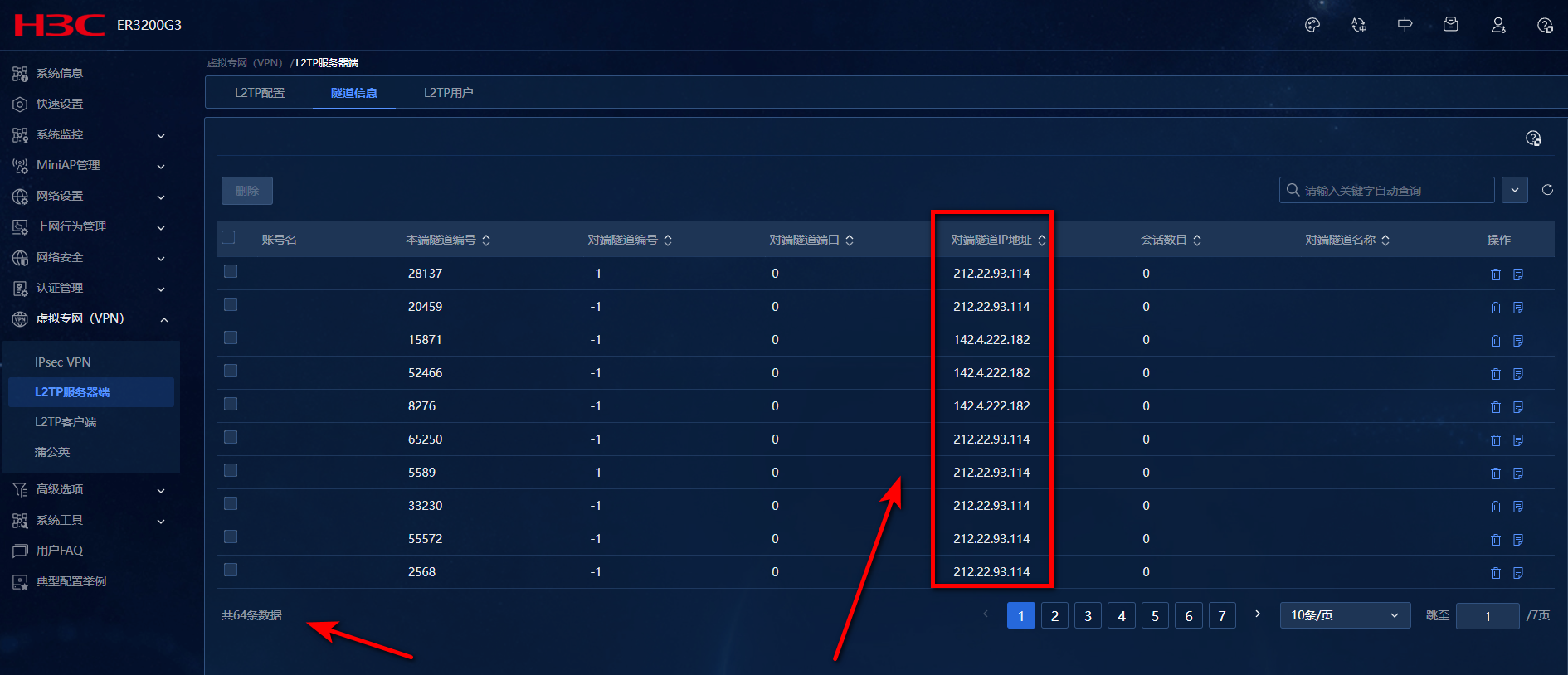

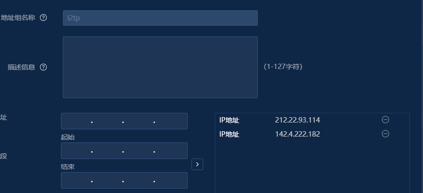

大量可疑隧道,正常账号无法连接,防火墙屏蔽相关IP无效,还有什么办法可以处理。
l2tp界面
防火墙设置

关闭L2TP不就行了,如果配置全部拒绝策略的话
或者把隧道认证开启,但是这样仅支持inode客户端接入了。
不能关,自己也要用啊

我之前也是这样的,我是把vpn关了几天,正好周六周日也用不上,然后在 网络安全-DDOS防御里面把能开的防御都开了。
我现在是换了防火墙,当时6月27号回复你的,没几天 自己又被攻击了。。。哎
zhiliao_dlILWO 发表时间:2025-07-16 更多>>
都试过了,问题是那鬼ip好像盯上我们了,什么时候开什么时候有。对这方面不是很懂,所以最想知道的是路由器本身防不了这个还是固件的bug,防火墙、ddos都不管用,甚至不设置L2TP组都不行,只要打开服务马上就把隧道占满。客服就一句过保不管,问哪款路由能防,就是让你买防火墙,其它什么都不知道。
