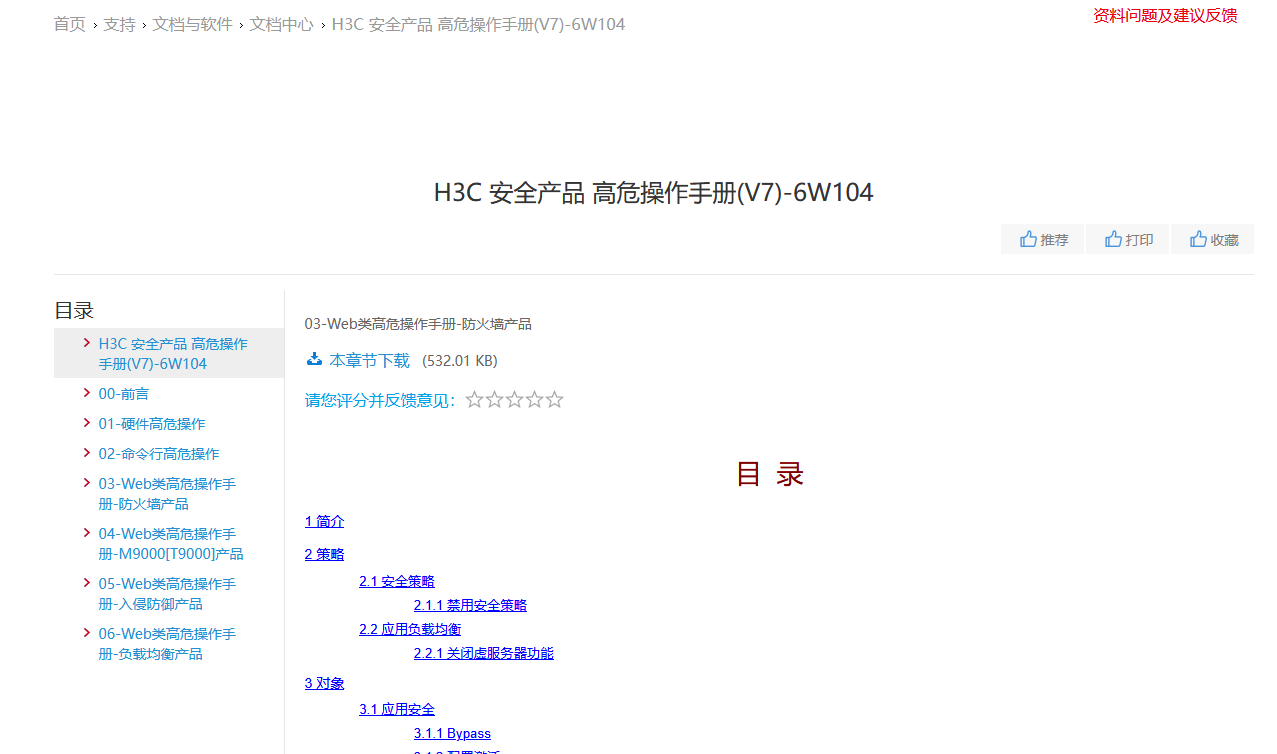

有涉及的操作操作指令
https://www.h3c.com/cn/d_202506/2537121_30005_0.htm#_Toc200112870
粉丝:2人 关注:0人

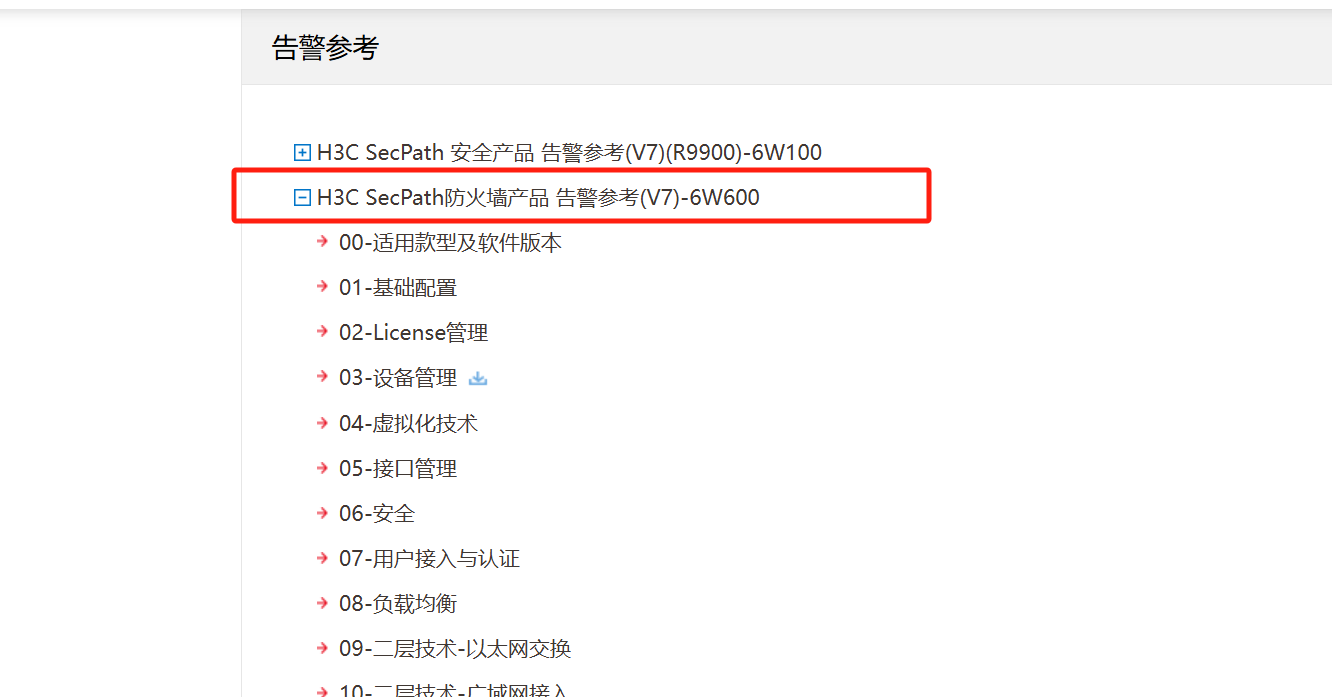

可以参考下这个:https://www.h3c.com/cn/Service/Document_Software/Document_Center/IP_Security/FW_VPN/F5000-CN/?CHID=545587&v=612
