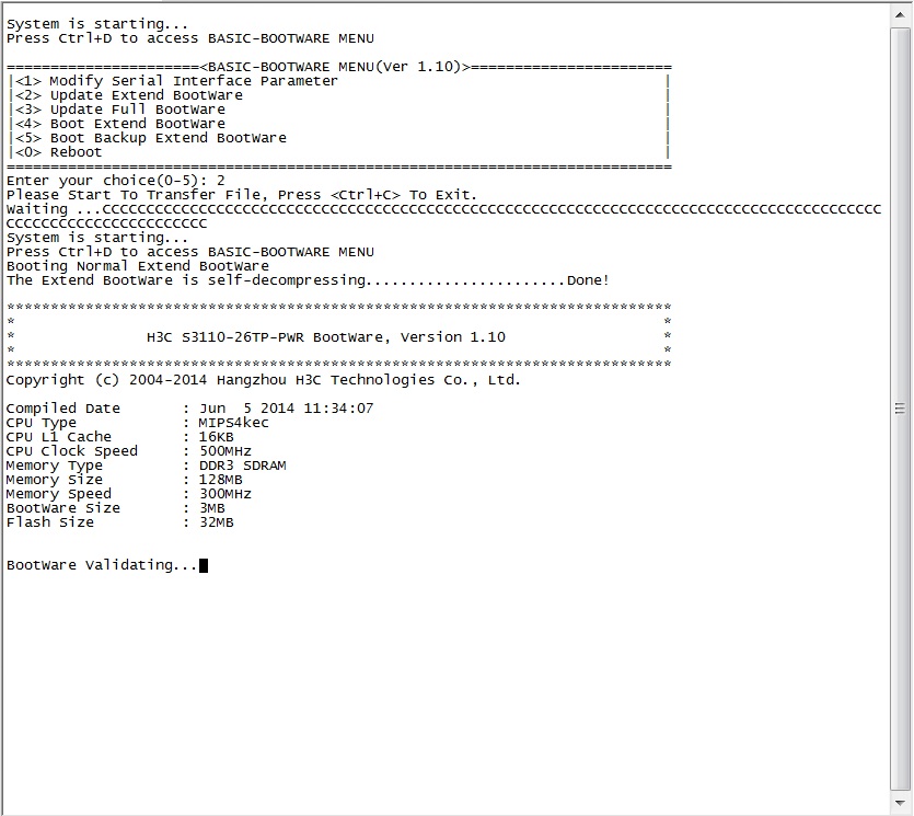

H3C S3110-26TP-PWR交换机删除bin文件卡住了很久很久,没办法就重启了,重启后启动不到Extend BootWare,只能启动到BASIC-BOOTWARE,请问怎么修复Extend BootWare呢
Extend BootWare都进不去的话,需要在BASIC-BOOTWARE刷EXT BOOT的版本,然后到bas boot里刷交换机版本
BASIC-BOOTWARE刷EXT BOOT的版本刷了,还是卡在那个地方,进不了EXT BOOT
