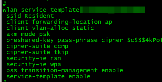

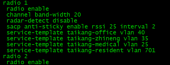

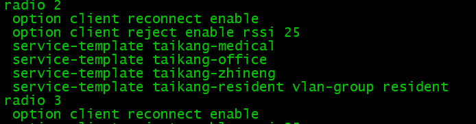

AP组1和AP组2配置同一个模板不同的vlan,AP组1终端漫游到AP组2时,可以马上获取AP组2的vlan和IP吗,还收说因为client vlan-alloc static的配置导致终端不能马上拿到新的vlan和IP?
静态分配方式下,直接继承上次VLAN组分配的VLAN。若客户端的IP地址在租约内,仍为客户端分配同一个IP地址。采用该分配方式,可以减少IP地址的消耗。
 这个不能,因为默认是开启了三层,漫游的,如果你交换机都放通了这两个组下的vlan。那么还是获取到原来AP组下的vlan

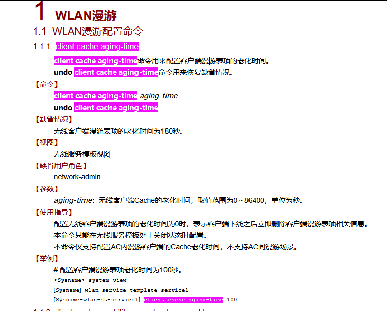

如果你想要漫游到AP组2 立即获取到改组下的vlan 那么你一共配置客户端老化位0
client cache aging-time
