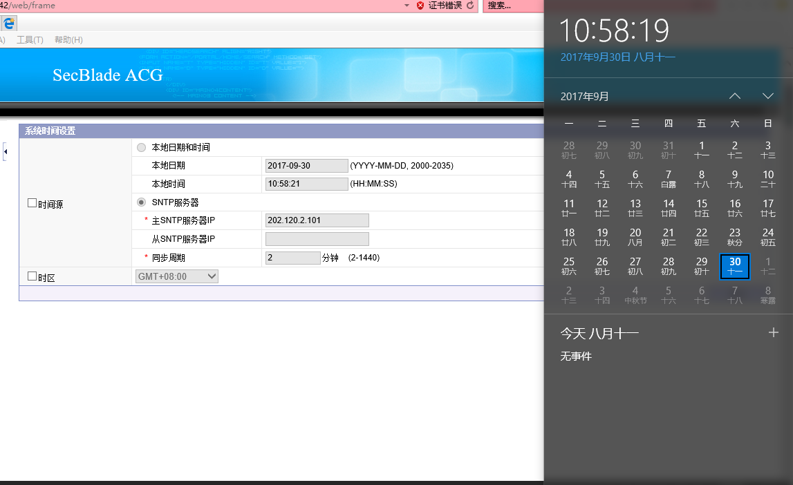

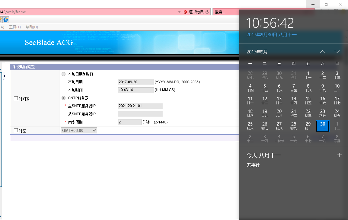

在web页面操作更改本地时间会报错,使用ntp服务器同步时间会经常跳变。
还有没有其他方法可以更改系统时间的。
如下图所示,没有做过其他操作,只是间隔1分钟刷新一次。
1
2

1、SecBlade ACG插卡没有自己的时钟芯片,需要从其它设备去同步时间,同步的方法是采用ACSEI协议 。
交换机上配置:
 acsei server enable
ACG插卡上默认开启ACSEI Client功能,只需配置时区即可
2、通过ACSEI协议只能同步时间,不能同步时区,而且同步过来的是UTC的时间,可以改成GMT+8,插卡会根据自己的时区校准。
ok,解决就行。

已解决, acsei本来就是开着的,确实是交换机时间不准确,调整过来就好了,感谢。
相见如苏orz 发表时间:2017-09-30
