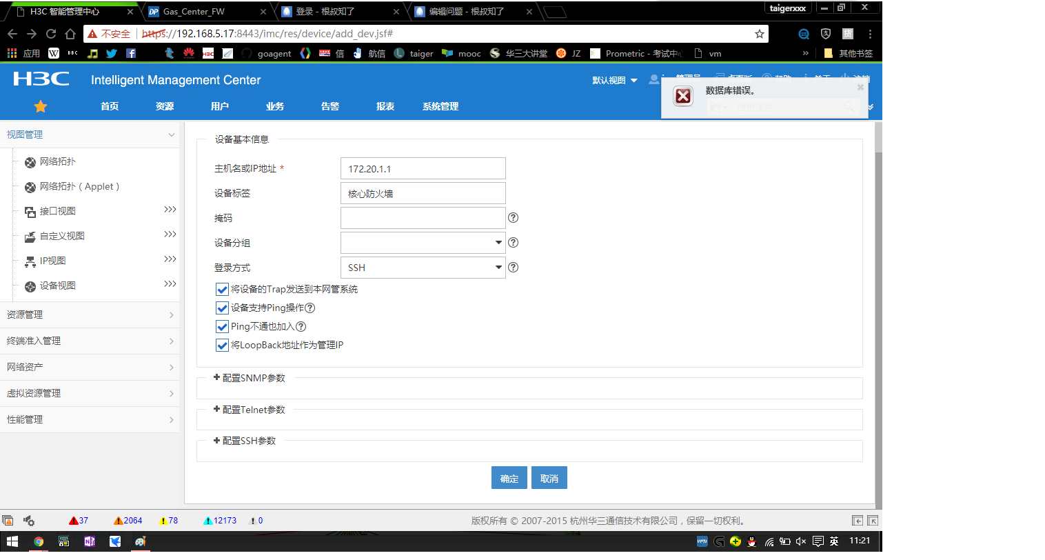

添加迪普设备的时候出现这个问题之前没出现,
之前设备可以添加我删除之后重新添加这个设备的时候
因为前后设备型号不一样

应该是设备上有中文描述。IMC添加设备时,如果设备里面有中文描述则不支持,如果一定需要中文描述,可以通过iMC下发配置。
回复Taigerxxx:
不是用中文添加,是设备配置里面有中文字符

不是,我刚开始添加过这个设备,期间换过一次,现在换回来了,我把之前的删了重新添加这个的时候出现这个问题

你试试嘛 数据库错误一般都是这个问题,把设备里面的中文描述都删了。

我没有用中文添加

设备型号识别是根据设备sysoid来判断的,每个型号的设备的sysoid是唯一并且一样的。
恩恩对的,这个设备我们之前添加过因为换了设备添加成功,但是现在把之前的老设备重新添加进来的时候就不行了 出现这个问题了
