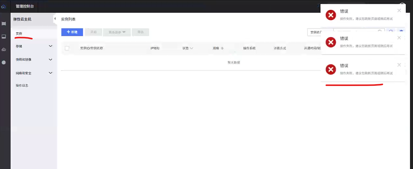

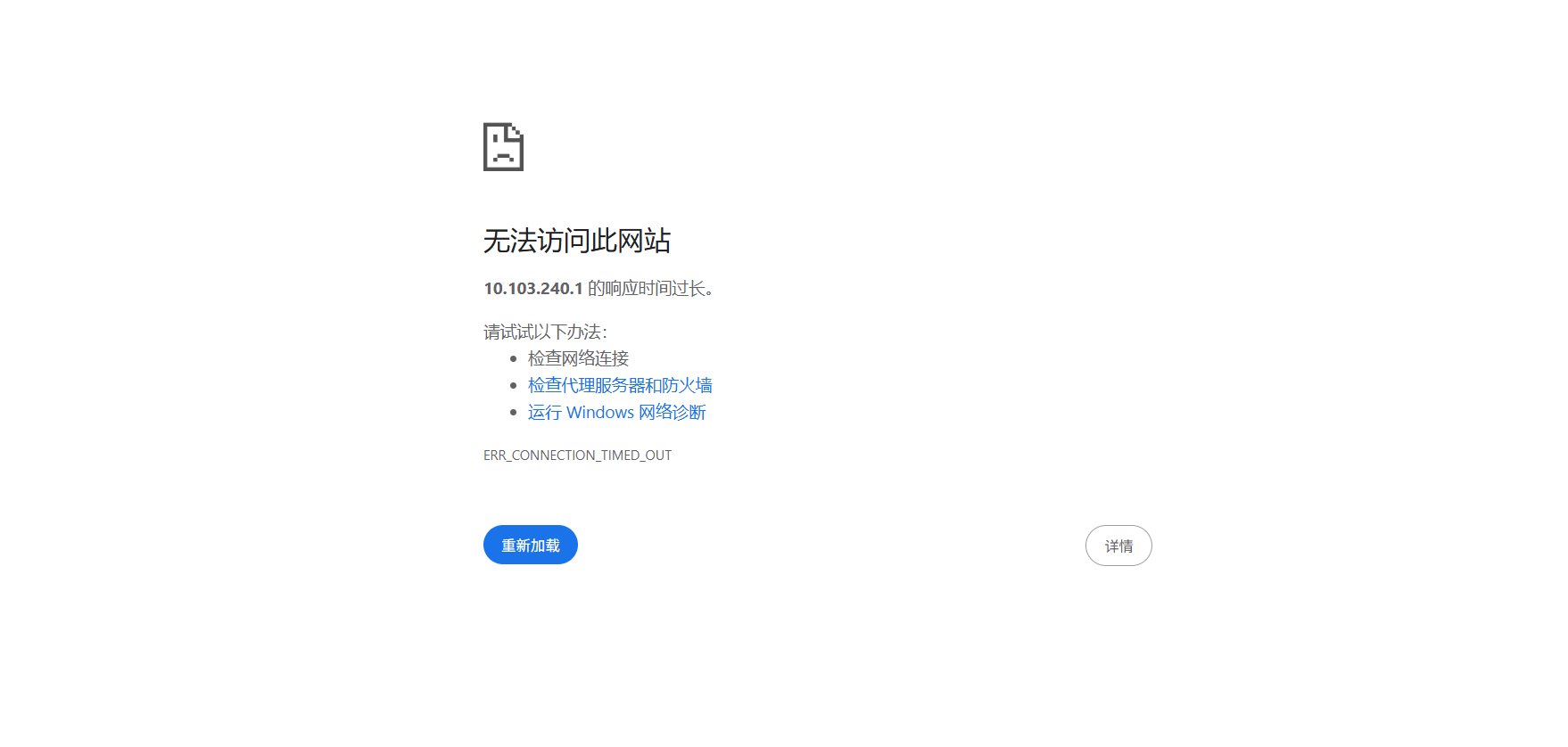

cloudos3.0 web界面无法访问
租户控制台报错:操作错误
后台查看cloudos集群没有看出什么明显问题,k8s集群有些容器异常了
问下各位大佬遇到过吗,怎么解决
k get node 看看,看那个node异常去看下相关的磁盘是否满了
可以参考一下这个,是不是nginx容器不正常,重启容器看看
https://zhiliao.h3c.com/Theme/details/152798
肯定是异常容器导致的,得恢复才行
