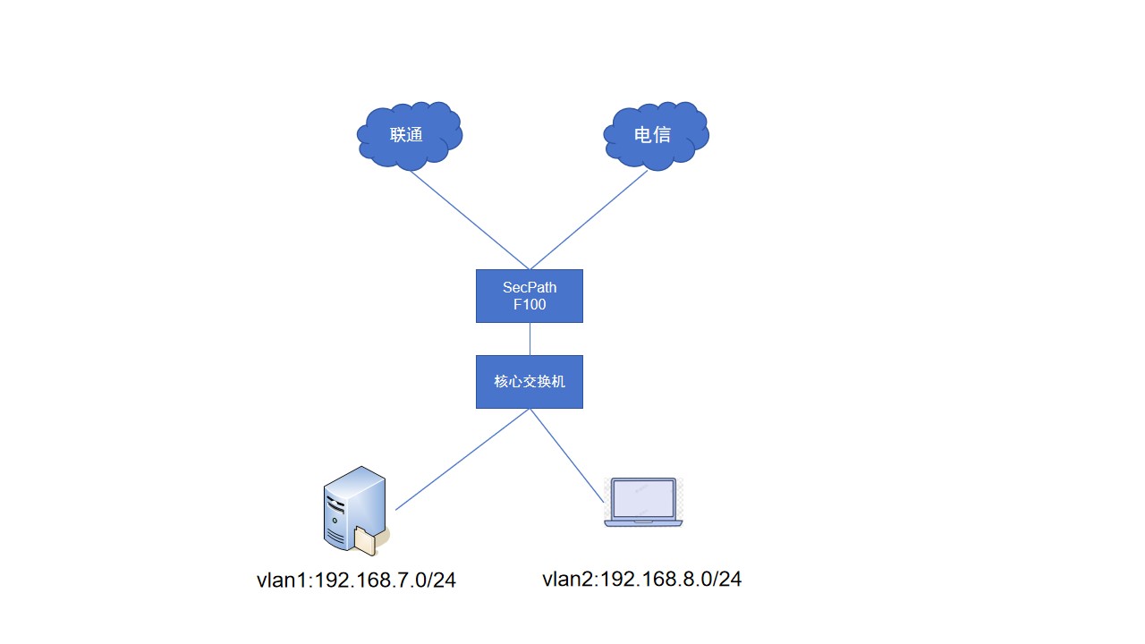

公司有两线外线,联通没有公网IP用来给员工上网用。电信为专线,有固定IP用来做VPN接入。出口网关为F100防火墙,请问如何设置SSL VPN和路由使用VPN走电信线路。VPN需要域用户认证。域环境已有。

配置比较复杂
大致思路
1、员工流量pbr,默认流丢给电信出口
2、sslvpn认证调用ldap
剩下的都是标准配置,参考手册吧
00-配置指导导读-新华三集团-H3C
粉丝:8人 关注:0人
sslvpn是从外向内访问,和你几台线路无关
如果只是控制不同的VLAN走不同出口可以策略路由解决
恋雨 五段
粉丝:4人 关注:0人
开启保持上一跳功能就行,从哪里进来的数据包就会从哪里出去。
