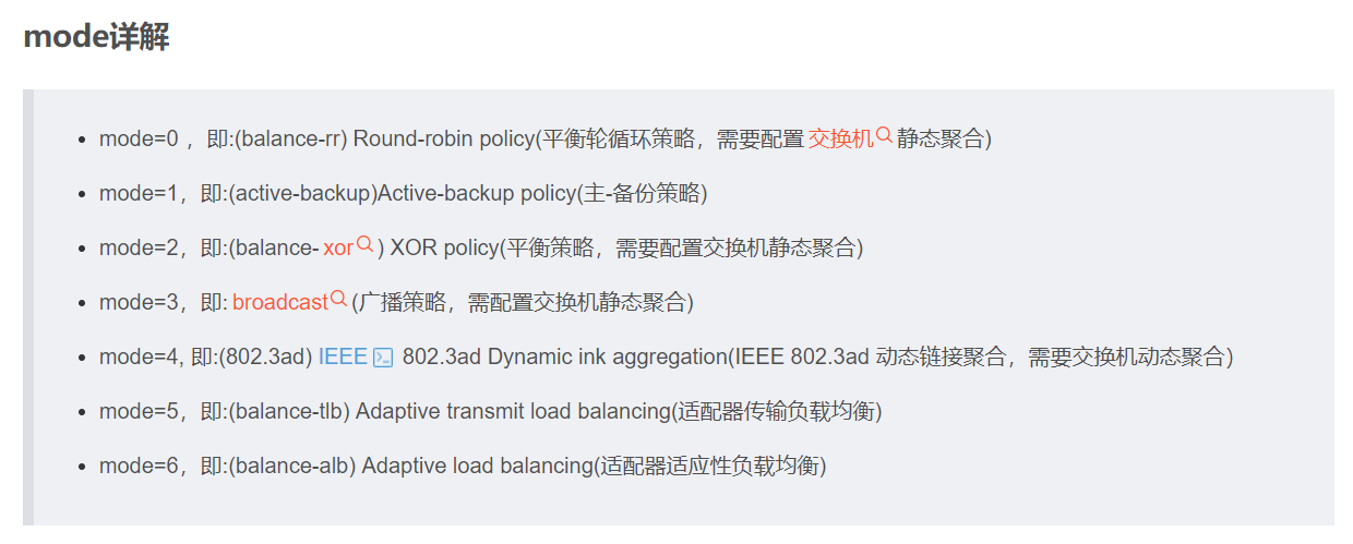

服务器bond配置,配的是mode 几?交换机配置静态聚合的话,满足服务器配置的mode有0,2,3,其余的不行;

根据上图

存储设备是宇视设备,设备WEB页面上显示网卡1和网卡2绑定在一块的,工作模式是负载均衡
Land_kun 发表时间:2025-06-30
回复Land_kun :
可以找服务器厂家问下这个负载均衡具体是哪个mode,然后更加上图配置交换机
难哄推荐官 发表时间:2025-06-30
回复Land_kun :
根据上图
