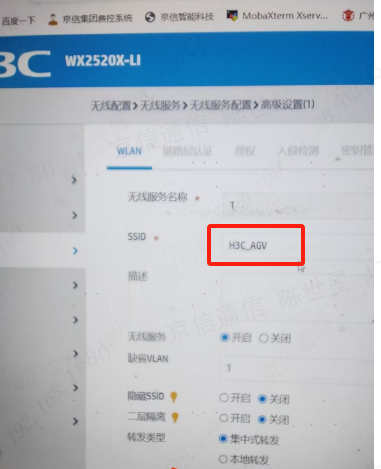

华三无线控制器WX2520X-LI,修改SSID后,有保存。但物理断电重启后无线名称变回原来的名称。真得很奇怪,这是什么问题呢?

试一下升级版本,如果在保也可以打400找售后解决
看下保存的文件 和 启动加载的问题 是否是一个文件
粉丝:23人 关注:0人
你的电脑是不是接在这个SSID下面操作的,建议在命令行保存,或者重新开个SSID操作。
用命令行在这个WLAN模板下先将服务模板关闭 ,在进行修改SSID ,最后在保存试一下
