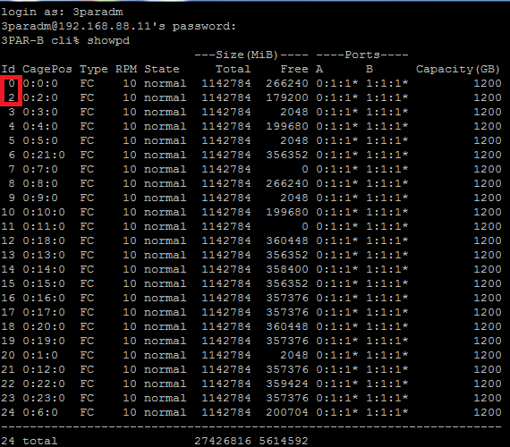

3par StoreServ 8400有id0没有id1正常吗?
2025-07-04提问
  • 0收藏,1236浏览
状态灯是绿色,登录上没有id 1这块盘是什么原因?怎么办?
粉丝:27人 关注:0人
正常,原来的id1坏了,换上的新盘用了id20
