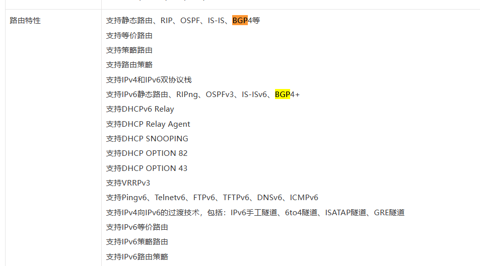

S10506X-G交换机是否支持动态创建BGP对等体
粉丝:44人 关注:1人
是的,S10506X-G交换机支持动态创建BGP对等体。当设备需要和大量邻居建立对等体关系时,如果逐个配置对等体关系,工作量会非常大,而且新增或删除对等体的维护和升级工作难度较大,容易出错。如果设备的邻居位于同一个网段内,通过BGP动态对等体功能,可以简化配置。只需在设备上简单配置一个网段地址内的邻居作为动态对等体,即可接受来自该网段内的所有邻居的连接请求,并与它们建立对等体关系。只有当邻居发起连接请求时,本地才会维护与该邻居的对等体关系;否则,不维护对等体关系。BGP动态对等体功能既简化了配置,又大大降低了维护和升级成本。
