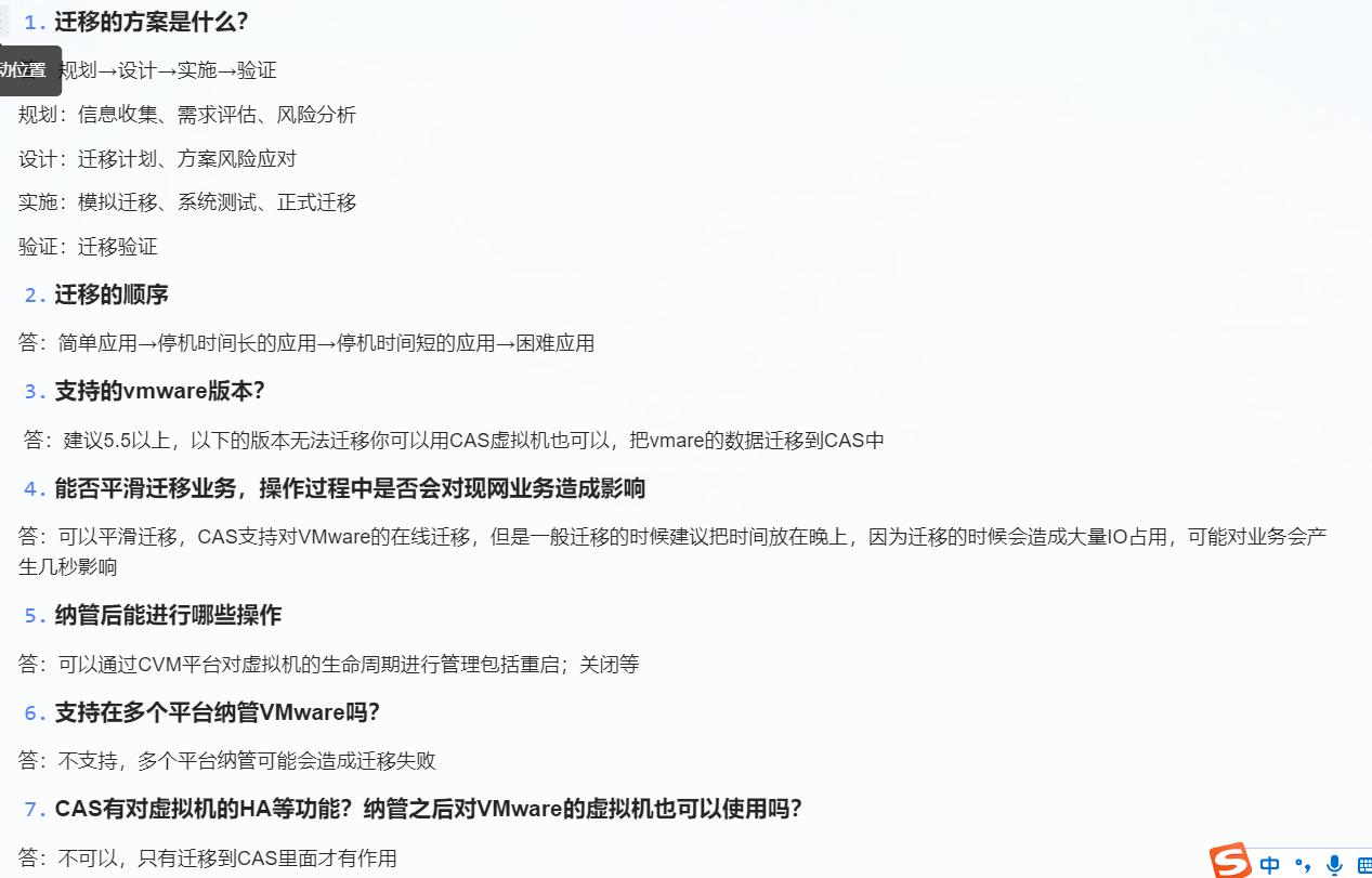

你好那么关于CAS纳管VMware客户会提出哪些问题呢?
zhiliao_DICEJh 发表时间:2025-07-05 更多>>
