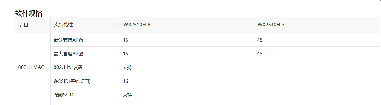

这些数量默认自带的
粉丝:16人 关注:7人
WX3520H是商用行业系列的无线AC,适配后缀是BE的无线授权。出厂自带2个免费授权,默认可以使用33天!
WX3520HF是运营商系列的无线AC,适配后缀是F的无线授权。出厂自带64个授权(永久授权)
