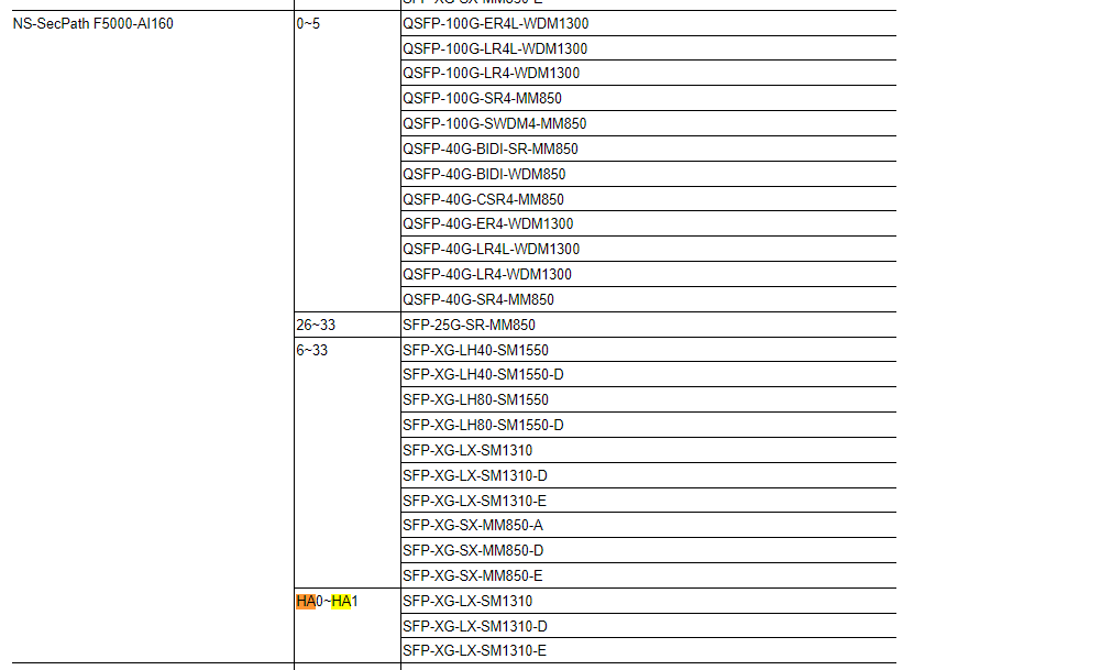

2台F5000-AI160做RBM ,每台防火墙上有2个HA1/0/0, HA1/0/1接口,加入到路由聚合接口后,链接线缆,作为RBM的数据接口,发现该接口没后up。请是原因?如何配置?

HA口只能用单模的,可以用其他口代替

HA不能创建聚合口吧
