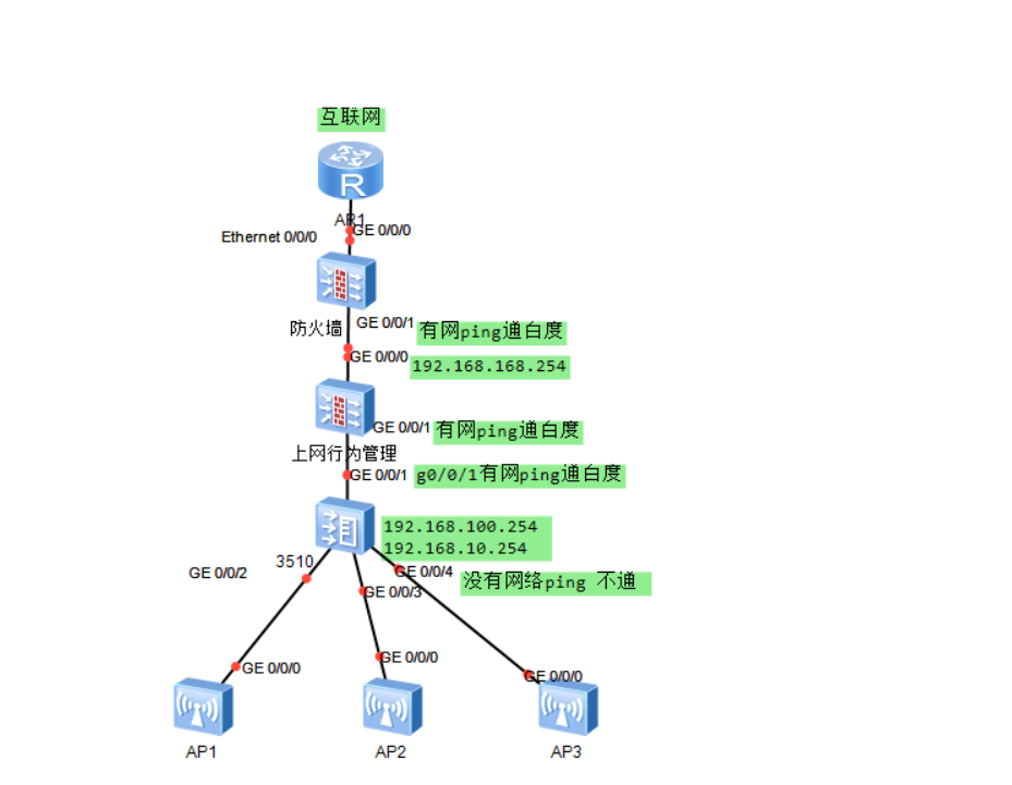

跨三层的话需要指定AC地址
从AC接口出来就获取不到IP,我上面少接了一个设备,AC下面接的二次交换机,再接的ap

1. 排查路由,追踪一下终端流量能上到哪
2.排查安全策略配置
3.排查nat配置
手工配个IP看看能不能通;排查DHCP的配置,接口vlan的配置

你这个是三层注册,需要AC在下发的时候把ACip地址转换为option43转换后用DHCP一同下发去给AP
