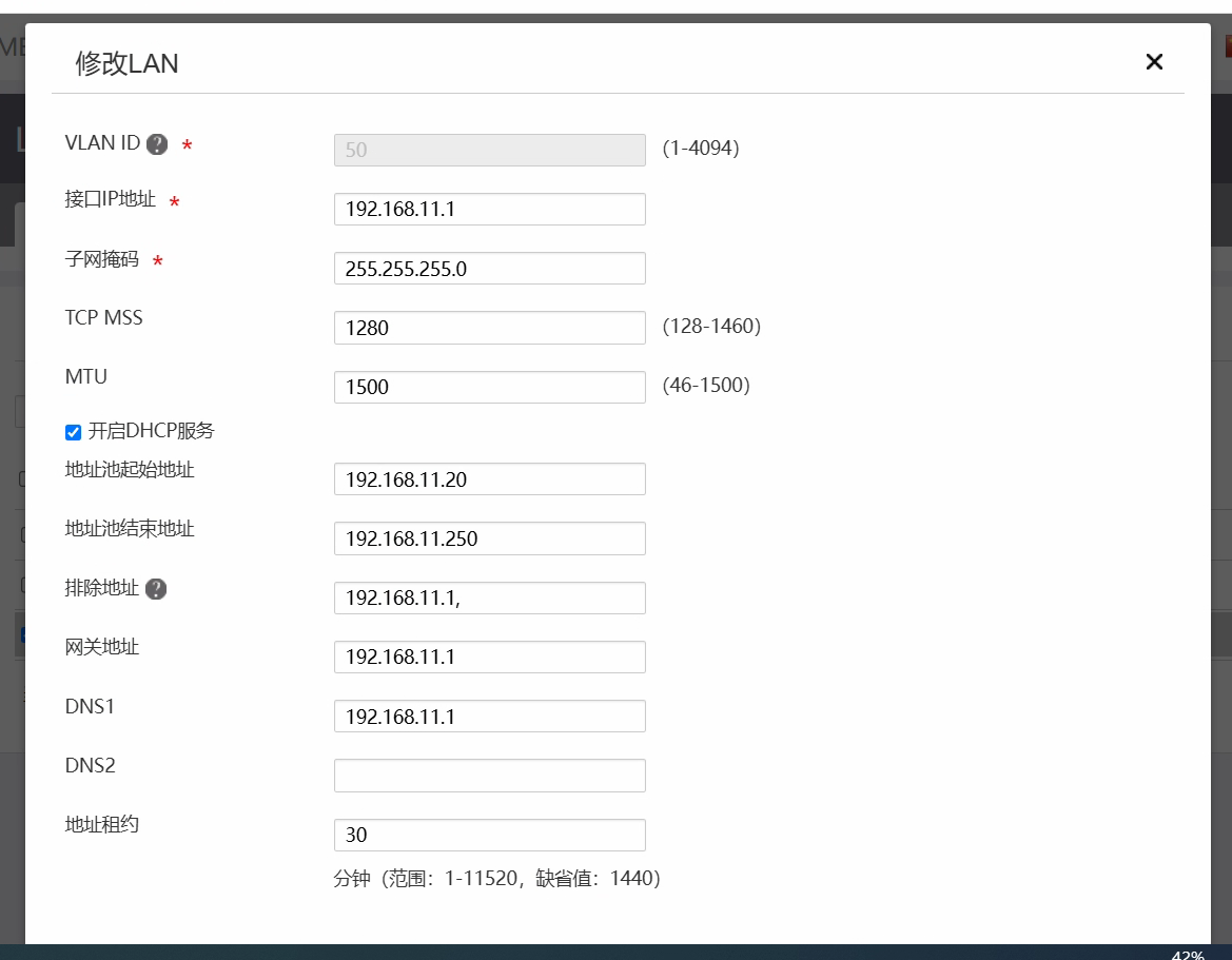

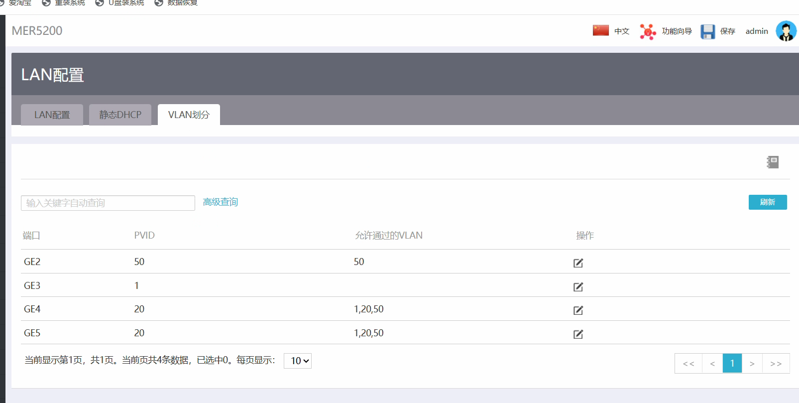

华三Mer5200 路由器,增加了1个vlan之后,不能上网
2025-07-11提问
  • 0收藏,1380浏览
华三 MER5200 路由器,配置增加了1个vlan,端口设置了G2 ,也设置了DHCP,直接接在这个接口上的电脑,能正常获取IP, 但是不能上网。求助还需要在哪里配置。配置的截图如下:
Xcheng 九段
粉丝:141人 关注:3人
检查下NAT配置和安全配置吧
zhiliao_PWA9hL 知了小白
没有做安全配置,也没有什么认证,就当傻瓜机用的。NAT配置应该如何配置呢?没有配置过新vlan的NAT配置,不会配。
