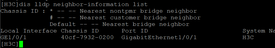

使用dis lldp neighbor-information list得出的结果中,chassis id是本端交换机的接口mac还是对端交换机的接口mac?
粉丝:44人 关注:0人
对端

两端核对一下就知道了
Chassis ID
Chassis ID值,根据邻居设备的Chassis type取相应类型的值
粉丝:7人 关注:1人
是对端邻居mac
# 按列表显示类型LLDP代理所有邻居设备发来的LLDP信息。
<Sysname> display lldp neighbor-information list
Chassis ID : * -- --Nearest nontpmr bridge neighbor
             # -- --Nearest customer bridge neighbor
             Default -- -- Nearest bridge neighbor
Local Interface Chassis ID      Port ID                    System Name
GE1/0/1         000f-e25d-ee91  GigabitEthernet1/0/1       System1
