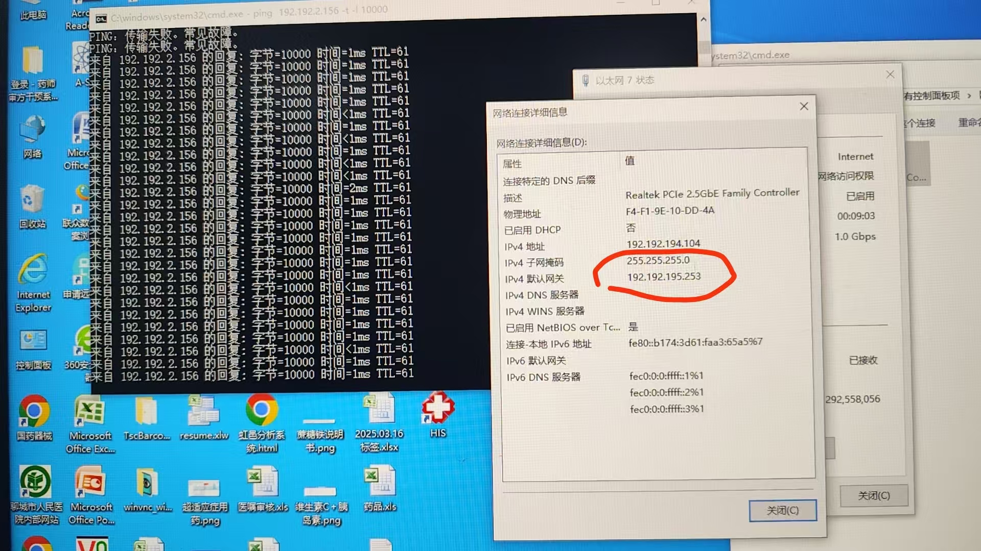

网关跟电脑ip都不在一个段,并且该网关都不存在(存在网关是192.192.195.254,一个vlan2个C类,掩码23位的)。它为啥能通呢?

走路由了呀
TTL明显是 走路由了呀
要么走其它网卡转发了 ,检查下client配置和组网详情细节在分析下吧
这个电脑就一个网卡,电脑也没配路由,就配了一个网关。是不是跟在网关上配了local proxy arp enable 有关?

您好,只要网络中有这个地址,那么就可以转发
网络中没有192.192.195.253这个地址,网络中有192.192.195.254这个地址
乐悲蔚蓝湖 发表时间:2025-07-14 更多>>
网络中有253这个设备或者终端,并且其上有对应的路由,所以就可以转发了

为啥你非认为网关和IP一定要同一段?用的多就应该如此?可以非直连的,能路由跌代都就行。
问题是192.192.195.253这个地址都不存在啊?

这个网关地址可用就能访问,只不过走三层了。
本机上面有ARP缓存,找到对应MAC地址,通过交换机查看MAC地址一层层去找了

这个网关地址192.192.195.253不存在。。这个是epon网,是不是epon网跟传统以太网不一样啊
这个和epon没关系,你Ping下192.192.195.253咯,看能不能Ping通,肯定是有一个192.192.195.253的地址的,不然肯定是通不了的
牛马网工当牛马 发表时间:2025-07-14
我ping了192.192.195.253确实不存在。
