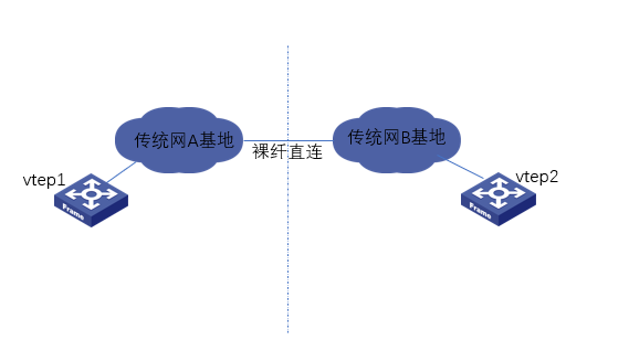

这种网络构架EVPN+VXLAN将VTEP2虚机迁移至VTEP1是否可行?
另外看到官方文档都是直接配置EVPN和VXLAN,并没有对接口MTU设置。默认是1500,加上了VXLAN的报文不影响传输吗?我看S6520x文档也没有说配置MTU

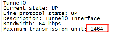

1、两vtep下虚机迁移,前提两vtep是否配了分布式网关,是否建立了vxlan隧道,是否能交换evpn路由
2、通过evpn自动建立的vxlan隧道,tunnel口的MTU是1464
vxlan封装增加了50字节,担心的话可以调整一下
用的是集中网关,因为没有RR,把vtep2那边的传统网关都删除了,在vtep1这边建立网关
