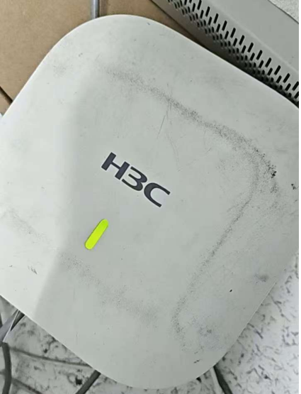

H3C EWP-WA4320-ACN-E-FIT绿灯常亮是怎么回事?
2025-07-14提问
  • 0收藏,1603浏览
绿灯常亮也不闪烁,离的很近,也没信号,这是怎么回事呢?换了3台都是这样的,求大神解答,谢谢

接console看输出吧
另外这个型号理论上不可能绿灯常亮才对呀。
仔细确认下细节吧

console进去看下有没有注册到控制器
注册到控制器看看控制器有没有配置,再检查下radio口有没有enable
ac上能看到注册进去了,就是没网络
zhiliao_4juzIu 发表时间:2025-07-14 更多>>
ac上能看到注册进去了,就是没网络
