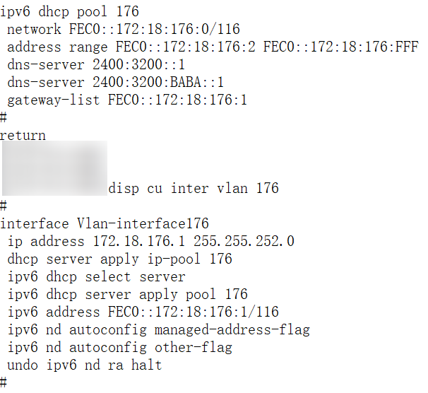

交换机作为DHCPv6服务器,电脑能正常获取v6地址,但是网关不正常,获取的网关一直是链路本地地址,怎么才能让电脑获取地址池规定的v6网关呢?
电脑与交换机直连,以下是交换机配置

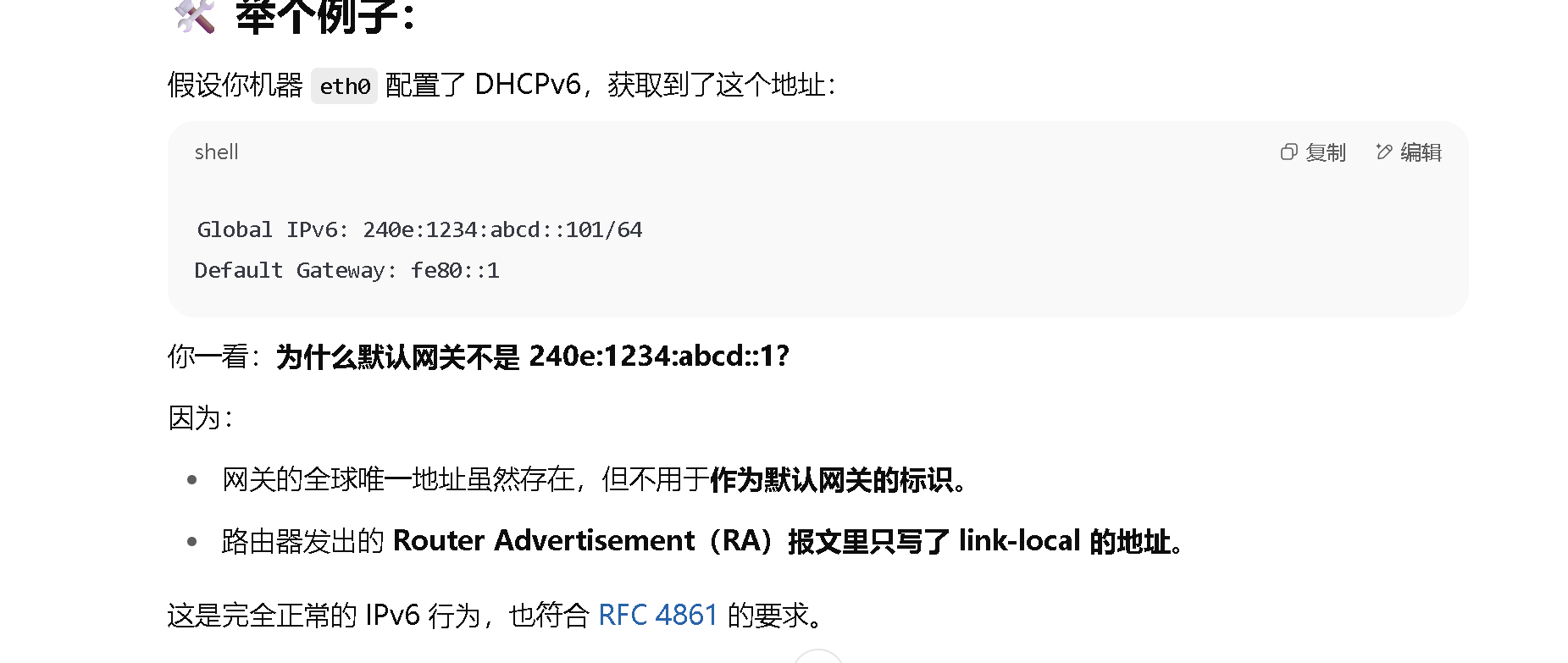

好像是正常现象,手机开了热点,电脑获取了ipv6地址,网关也是链路本地地址

老师,即使不配置link-local地址也会是自动生产的那个link-local作为网关,刚才问了一下其他局点,这种网关是link-local地址是正常的现象。

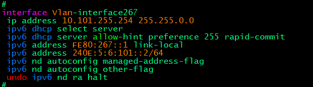

老师,我们的配置没有啥不一样吧,您的这个获取网关是多少呢, 我查了route print 是存在默认路由指向了 vlan267的link-local地址,

你评判一下接口下面需不需要配置link-local地址
