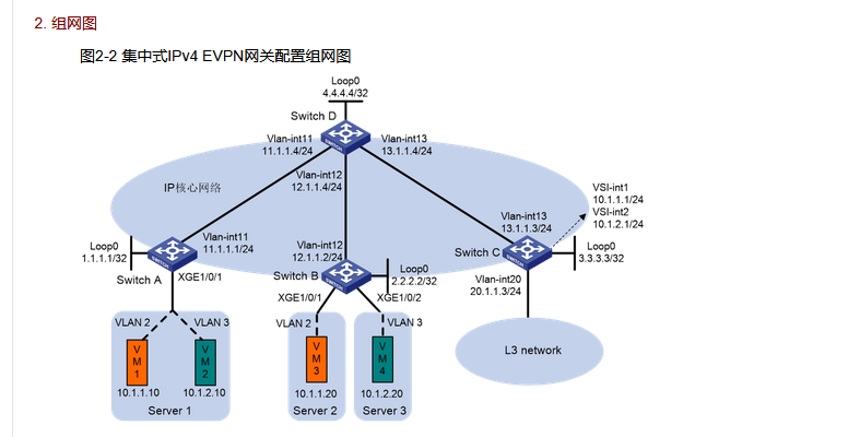

官方文档这个集中式方案配置中,https://www.h3c.com/cn/d_202504/2398901_30005_0.htm#_Toc191335610
如果VM4的传统VLAN改成VLAN4,那怎么实现VM2与VM4相通?
按照文档应当是直接把s-vid改为4即可,但是整个配置vsi vpnb中都没有配置vni的命令,同个vsi中不通vlan相同不是需要vni相同才能通的吗?
# 在接口Ten-GigabitEthernet1/0/2上创建以太网服务实例2000,该实例用来匹配VLAN 3的数据帧。
[SwitchB] interface ten-gigabitethernet 1/0/2
[SwitchB-Ten-GigabitEthernet1/0/2] service-instance 2000
[SwitchB-Ten-GigabitEthernet1/0/2-srv2000] encapsulation s-vid 4
# 配置以太网服务实例2000与VSI实例vpnb关联。
[SwitchB-Ten-GigabitEthernet1/0/2-srv2000] xconnect vsi vpnb

如果只是你案例这种情况,接口下只需要修改下匹配的vsi变为去接收vlan4标签的数据,因为其实是建立二层vxlan隧道,本地VTEP和远端VTEP属于同一个VXLAN,则自动在二者之间建立VXLAN隧道,还需要记得在leaf设备上创建vlan4
至于RT和RD值是用于匹配隧道参数这个得一致才能建立起隧道,自动生成逻辑如下:
自动生成RT:BGP所属AS域:vxlan的id
自动生成RD:随机N参数:vxlan的id
(N从整数1开始,有已经被使用的直接N+1以此类推)
RD值用于区分不同的网域,相当于防止冲突,防止路由冲突设置不一致,若是所有vtep设备都在同一私网才会配置为一致。官网大部分案例中都是配置为了一致的RD值,相当于同一业务场景下部署的情况,所以都是配置一致,涉及相关公网场景的时候就会区分来配置;
RT值用于建立EVPN邻居,要建立二层隧道,需要在各个leaf上配置vsi和vxlan, 3类路由携带vsi下的RT值,保证两端RT值相同vtep设备才能正常接收3类路由并根据路由下一跳建立隧道;
