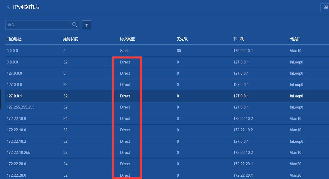

三层交换机如果给vlanif配置了ip地址,交换机就会自动生成对这个网段访问的直连路由。
然后你在终端把网关设成vlanif的ip,vlan之间就可以互访了
