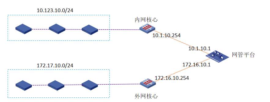

现场这边只有一套IMC平台有两个问题需要咨询下,客户要求需要同时纳管内网和外网设备。
①imc支持配置双网卡去分别纳管设备吗?
②如果有EIA组件需要做认证,这两个网卡地址是否都可以作为radius服务器地址?
粉丝:15人 关注:5人
(1)可以
(2)不可以
