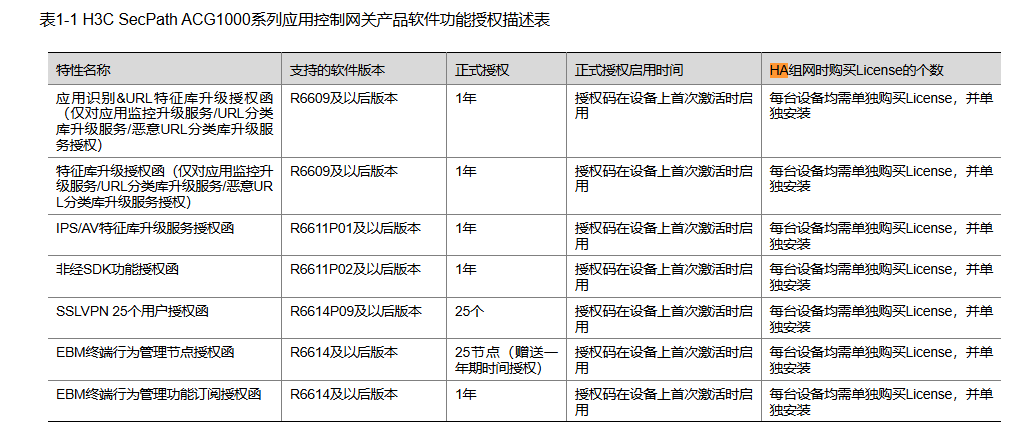

用户两台acg想做ha主备,现在只有一台acg有特征库升级授权能做吗?
粉丝:7人 关注:1人

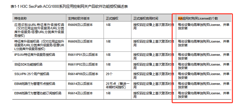

HA配置建议里面是每台都需要激活授权,看了授权手册也是单独的
您好,可以
可以是可以,建议两台都授权,要不然会有问题
