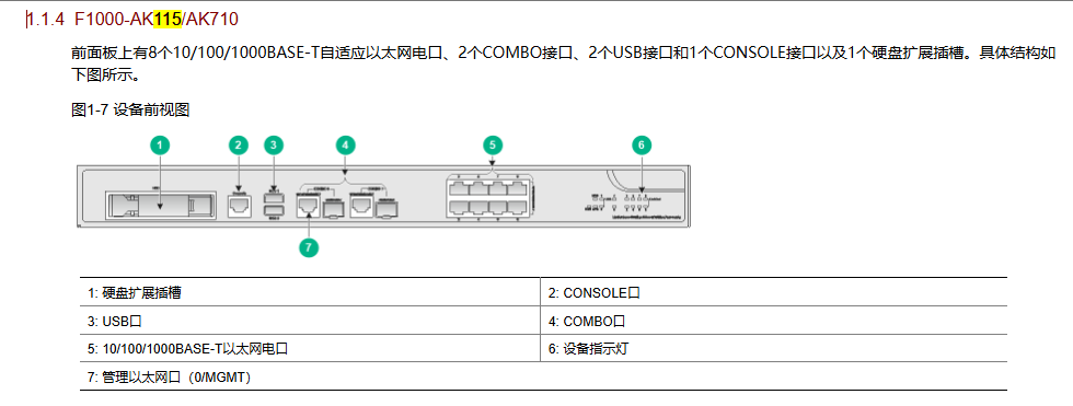

Ak115防火墙没有console线,网口不知道地址和密码,如何初始化?
弄跟console吧,你登陆不了防火墙
只能通过console配置

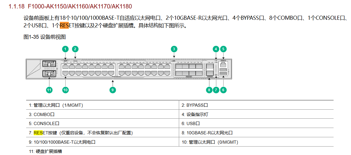

你这个设备还没有reset键,没有办法
找个console线进入命令行,如果还出现密码,那就得通过重启进入boot重置吧

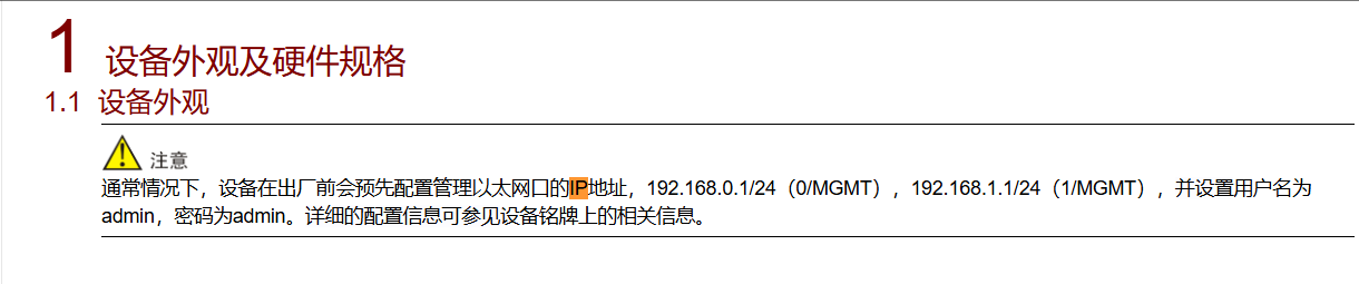

    如果是新设备,你 初始他有IP地址,你用这个地址登录看看

    用reset键重置
