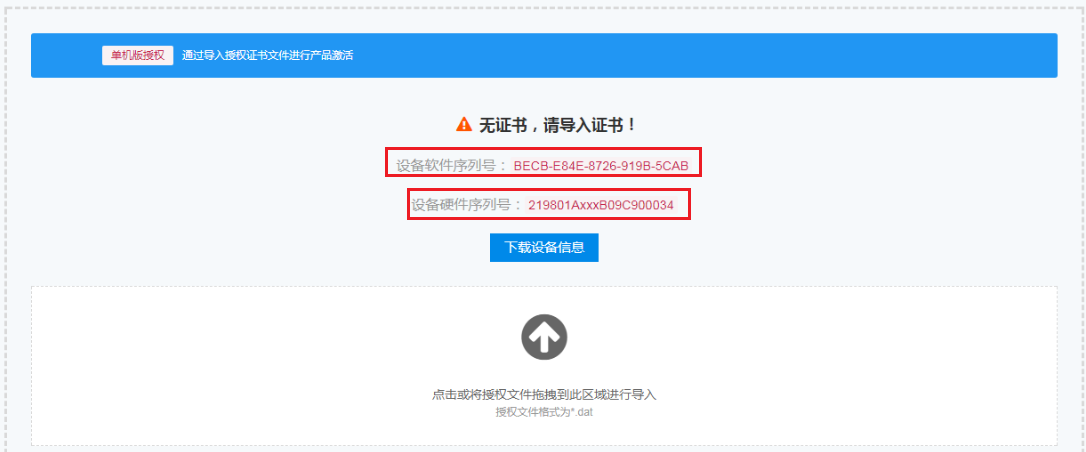

漏洞扫描,平台授权打不进去提示需要数量授权,加上数量授权之后需要did码激活无法获取

请问改怎么看,我平台授权打不进去,什么都做不了
zhiliao_yvOvWO 发表时间:2025-07-25
首页里有吧
zhiliao_sEUyB 发表时间:2025-07-25
回复zhiliao_sEUyB:
只有设备软硬件序列号和下载设备信息,下载的设备信息是dat文件
什么型号设备
回复zhiliao_sEUyB:
H3C SecPath SysScan-S 这个版本
环浏览器,还这样 用下载的文件注册试试
回复zhiliao_sEUyB:
我的界面就是这样,点击下载设备信息给的是一个dat文件,数量授权需要的是did文件,所以打不了授权
直接上传试试,不一定非得did
回复zhiliao_sEUyB:

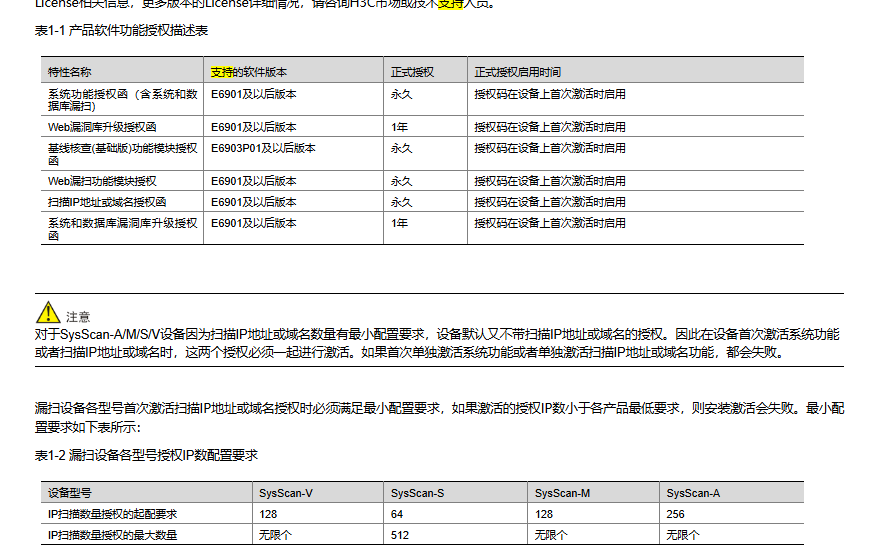

我把LIS-SysScan-IP-256和LIS-SysScan-S-SS两个授权同时激活,结果一个显示”首次激活必须包含基础功能授权“,一个显示”该版本“SysScan-S”授权IP数至少需要 64 个“,全都激活失败了
