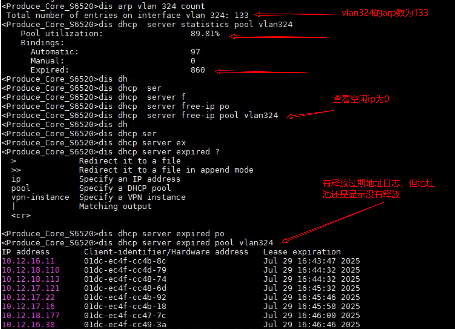

dhcp地址池过期地址没有释放,地址池设置的过期时间为10分钟,查看过期地址,发现也记录释放过期地址时间。问题:有过期地址释放时间,为什么地址池还是占用过期地址数,没有去回收为free-ip,是我配置不对吗?
地址池配置如下:
dhcp server ip-pool vlan324
 gateway-list 10.12.19.254
 network 10.12.16.0 mask 255.255.252.0
 dns-list 114.114.114.114 8.8.8.8
 expired day 0 hour 0 minute 10

把这个功能配置了吧
2.15  开启DHCP服务器的用户下线探测功能
1. 功能简介
DHCP服务器的用户下线探测功能以ARP表项老化功能为基础,当ARP表项老化时认为该表项对应的用户已下线。
如果在接口上开启了DHCP服务器的用户下线探测功能,则当ARP表项老化时,系统会删除该表项对应用户的地址绑定信息。
2. 配置限制和指导
手工删除ARP表项,不会触发DHCP服务器删除对应用户的地址绑定信息。
3. 配置步骤
(1)     进入系统视图。
(2)     进入接口视图。
interface interface-type interface-number
(3)     开启DHCP服务器的用户下线探测功能。
dhcp client-detect
缺省情况下,DHCP服务器的用户下线探测功能处于关闭状态。

reset dhcp server ip-in-use
这个只是临时解决,不是长久之计
huidi 发表时间:2025-07-30 更多>>
这个只是临时解决,不是长久之计
粉丝:5人 关注:29人
过期地址不会自己释放,处理机制就这样
粉丝:10人 关注:47人
建议吧租期时间写成1个小时
