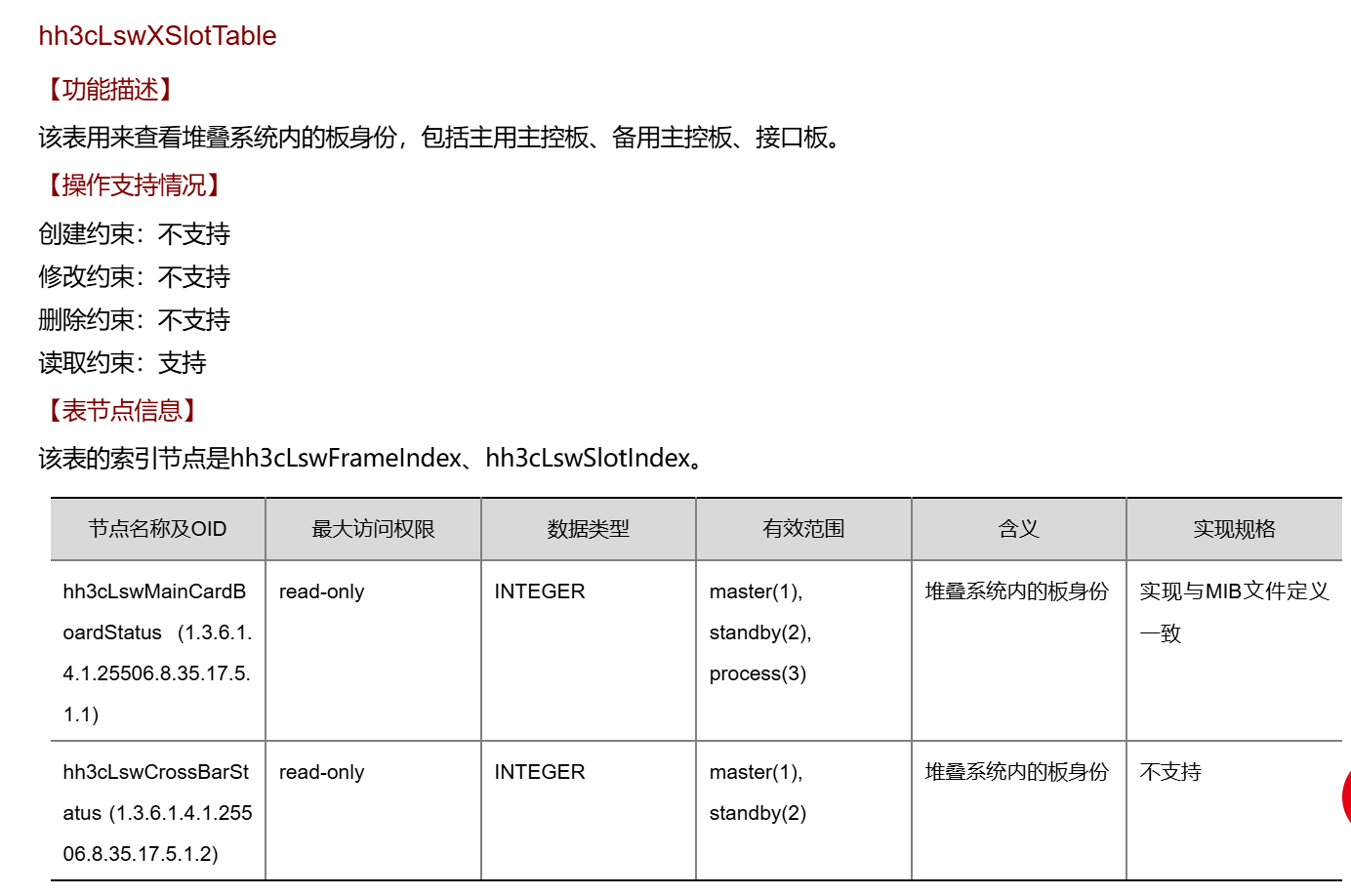

试试这个hh3cLswMainCardBoardStatus (1.3.6.1.4.1.25506.8.35.17.5.1.1)

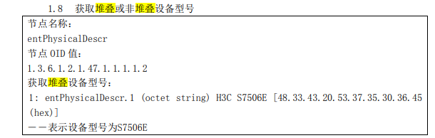

2025/7/30 12:16:46 (118 ms) : 1.3.6.1.2.1.47.1.1.1.1.2.1 = "H3C S12508M-AF" [ASN_OCTET_STR] 2025/7/30 12:16:46 (148 ms) : 1.3.6.1.2.1.47.1.1.1.1.2.2 = "H3C S12508M-AF" [ASN_OCTET_STR]
