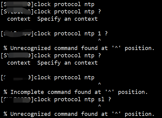

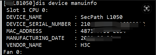

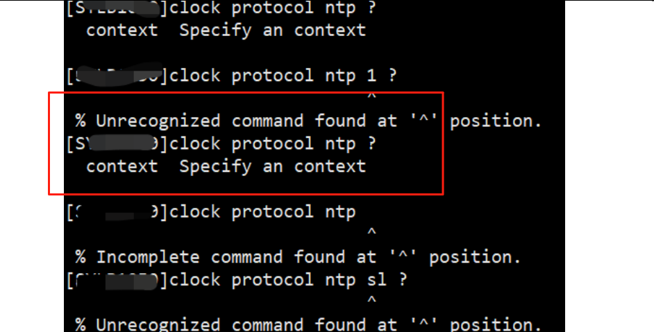

负载均衡指定时钟选ntp,后面什么命令

系统都提示你了、context 、、、加上 context 后在写其他的命令;
你对
zhiliao_PrHWlg 发表时间:2025-07-31 更多>>
context 后面让在加1-9数字?选哪个?
你没创建 其他实例的情况下、默认是1;
zhiliao_东方老赢 发表时间:2025-07-31
dis context 看一下
ID Name Status Description 1 Admin active DefaultContext Total contexts:1
只有一个就是1吧?
是的
你对

clock protocol ntp 这条命令后秒还要加东西,要不报错,加什么?
不用加东西,就这样可以了
有飞不起的鸟 发表时间:2025-07-31
您好,命令错了
