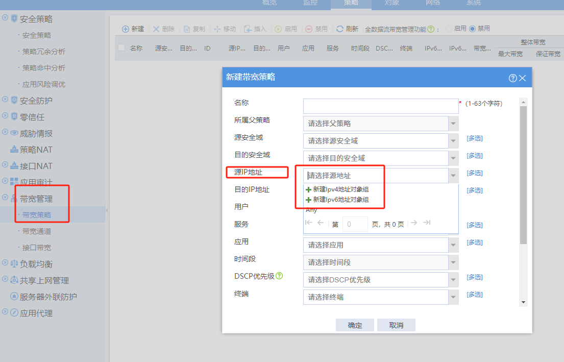

华三的防火墙可以根据IPV4和IPV6进行流量的限速吗?

现在客户的网络是IPV4和IPV6双栈,想实现对IPV4的流量进行限速或者设备带宽百分比,IPV6的流量也进行限速或者设置带宽百分比,这个可以实现吗?

就是比如100兆的带宽,V4的分配60,v6的分配40这种,是直接匹配所有的v4的网段设置百分比,匹配V6的所有网段设置百分比,然后在防火墙内网入口或者核心交换机出口调用qos吗

可以的
回复白夜行:
直接匹配的,单独设置。联动的话得通过负载均衡

您好,可以的
