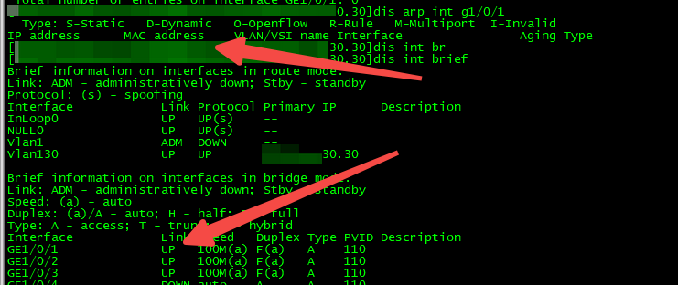

交换机查不到终端IP地址和mac地址等信息S5130S-28P-EI
2025-08-01提问
  • 0收藏,1239浏览
Lee 零段

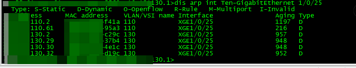

如图1,设备型号S5130S-28P-EI,该设备端口是up状态,但是使用arp查不到ip地址,然后图2,我在网关核心交换机(型号S5560X-30F-EI)上查看arp,只能显示6台设备的ip(图2前2行是终端设备,后面4行是交换机),但是其他的终端设备(型号跟图2前2行的终端设备型号一样)不显示
麻烦大佬们给看下,需要怎么操作才能查看到其他终端设备的ip呢?
看不到的ping一下应该能出来
而且有的时候mac地址在线也查不到

华三交换机就是会这样,我也不知道原因,那可以用工具直接24位ping检测

而且有的时候mac地址在线也查不到

终端到网关通吗,在核心上看arp
出来了就行了,老化了

都是通的,而且各终端都可以正常使用,图2就是在网关核心上看的,看不到。在总核心上也看不到

传统组网吗
zhiliao_sEUyB 发表时间:2025-08-01
回复zhiliao_sEUyB:
对,没有加任何策略,但是只要ping一下,就能出来了
Lee 发表时间:2025-08-01
出来了就行了,老化了
